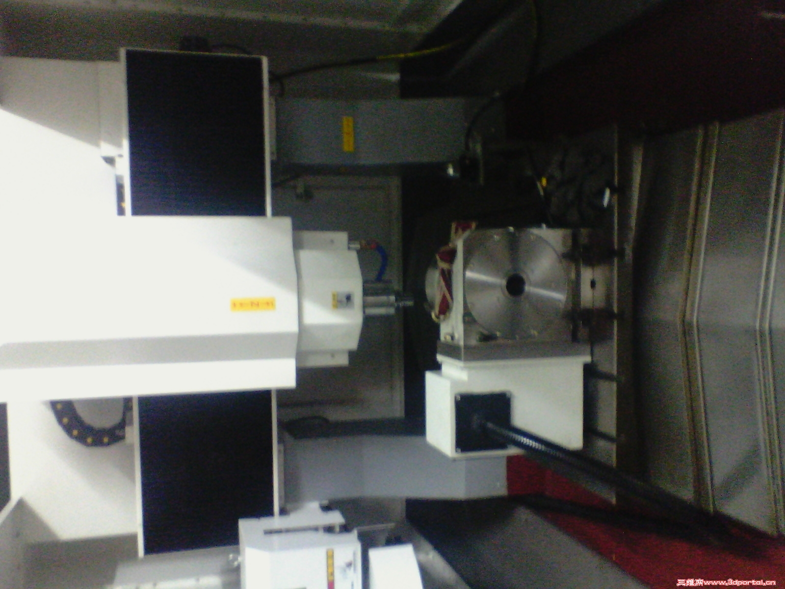

我的四轴机器   想在Y轴加旋转轴   后处理不知道怎么改  还有  在旋转90度 或180度时有刹车信号 m17  m18   怎么在后处理上加
6 j1 t$ H4 K! {7 @0 z; z9 q2 Z急着试新机器  大家帮帮忙 最好能帮着编个程序 直径53 的圆上4 S4 r' E& Q8 a2 b) e; D9 l1 R

 楼主| 发表于 2013-9-24 21:30:11 | 显示全部楼层 来自: 中国辽宁铁岭
我就是Y轴做旋转轴

 楼主| 发表于 2013-9-24 21:34:27 | 显示全部楼层 来自: 中国辽宁铁岭
就这是Y轴是旋转轴  不知道怎么改后处理  软件怎么设置 的    编程不会  哈哈   大哥们帮帮忙

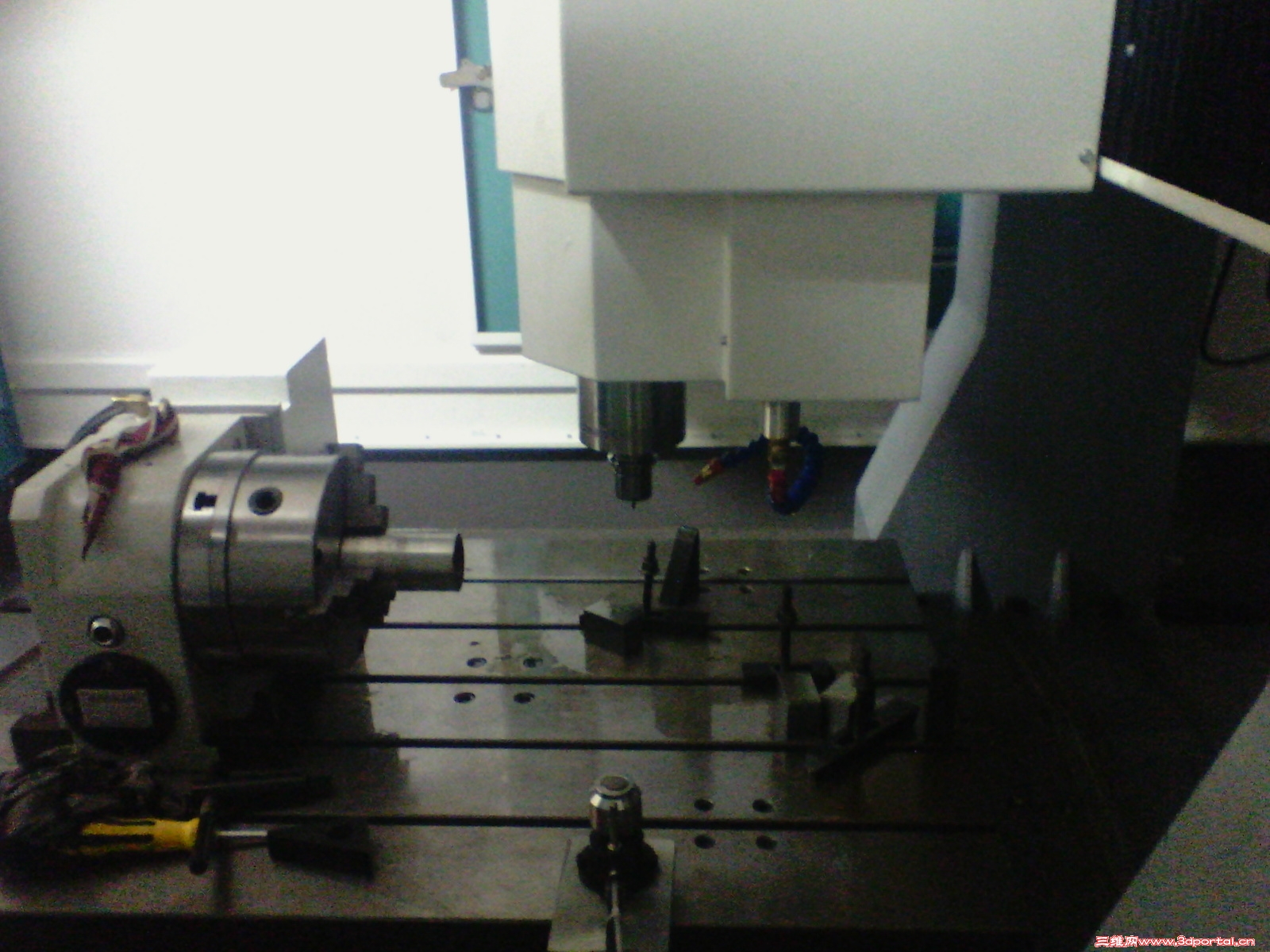

 楼主| 发表于 2013-9-24 21:37:06 | 显示全部楼层 来自: 中国辽宁铁岭
在后处理出程序时  旋转90度时能加上M17 刹车  M18松开刹车   的命令

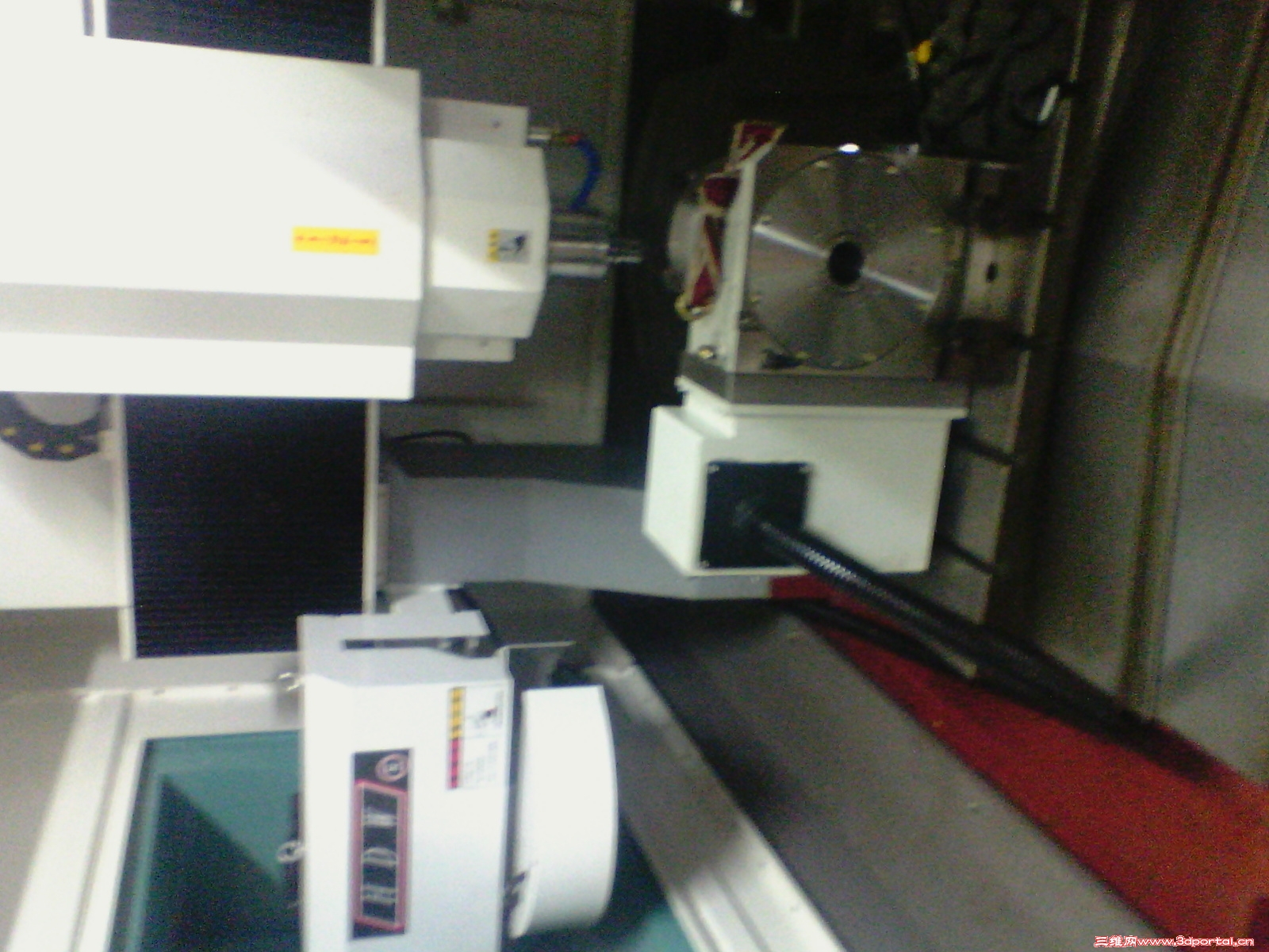

 楼主| 发表于 2013-9-24 21:37:50 | 显示全部楼层 来自: 中国辽宁铁岭
四轴是  德川的 210 油压刹车   带油压刹车尾坐的那种

发表于 2013-9-25 10:19:16 | 显示全部楼层 来自: 中国福建厦门
* Z/ t( ]$ g2 ^/ J" j# G
( k4 w8 b' q9 B8 `- m% s. Wlock_codes  : 0     #Use rotary axis unlock/lock M-Codes? (0 = No, 1 = Yes)
" L( I+ ^" B. k- @% {打開後處理找到上面這一行,這是設置要不要開M10/M11
* M) Z1 T2 I( S3 h! e# c) K# Table unlock and lock codes
# |9 C* v, k$ w% z' p) {slock   : "M10"      #Axis lock" v& e- \% {6 U$ Y6 p
sunlock : "M11"      #Axis unlock& X: n& \; y( ]/ j
上面的M10/M11改為你要的M17/M18
9 N) u5 r+ w1 `4 h2 }+ r7 N% C# M$ i  S* ?4 ^7 O1 \
如实在不会改最好能提供后处理
