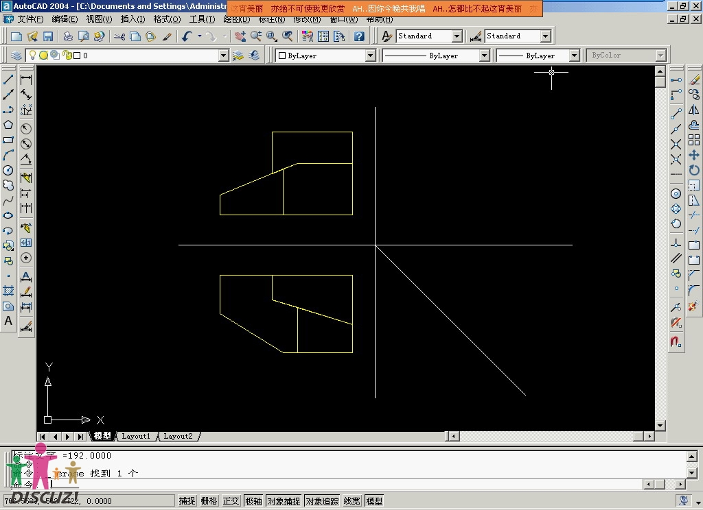

[讨论] 做题了。。根据俯视图、主视图画出左视图
发表于 2006-9-22 15:09:58 | 显示全部楼层 |阅读模式 来自: 中国山东青岛
做题了。。根据俯视图、主视图画出左视图

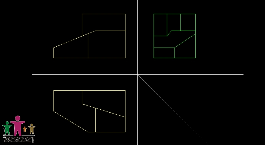

是这个样子吗?呵呵!

楼主的图片中少了一条线,我没下载附件,只看的图片
 楼主| 发表于 2006-9-29 06:34:34 | 显示全部楼层 来自: 中国山东青岛
原帖由 userkypdy 于 2006-9-28 22:27 发表
8 d, m& I4 v6 n* G* u楼主的图片中少了一条线,我没下载附件,只看的图片
: E0 _3 q8 L; ^; V没少吧?
( [# J- H7 T: d" }我先画的三维,然后生成二维的。。。

原图没有少,二楼的左视图错了点,这是一个典型的切割式组合体,按线面分析法来做就非常简单!

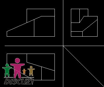

补发图形答案:

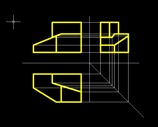

可分三步骤来考虑:( C, F: x8 ?8 e9 }- R2 z3 s1 [4 F5 S
1.先是一底部的楔块;
3 _  U+ e, y. n2.再楔块上割去一个角;
+ I3 i' W) {5 m. k* h. y' N1 j$ E3.顶上再加一块
左视图
左视图

是画错了一条线,上学的时候还真画过这个图。
