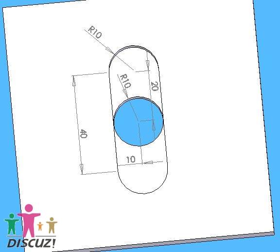

圆柱孔和长腰孔配合的问题,怎样才能使圆柱孔中心和长腰孔的中心重合呢?具体见图1 G7 H3 M# i- u2 t! y" n

你用尺寸限制到中心位置不就OK了啊!!!

在装配中,有没有比这个简单一点的配合呢?我的意思是要装配的孔太多了,那样配合就太多了,有没有更直接一点的

3 y* P1 _" T7 o; J! m你可以限定中间孔和两边两个半圆圆心的距离啊,当两个距离合适且相等的时候就在中间了吧.

可以的话,就使用面配合。* r9 O1 D' t. `' Z; P7 s/ U
也可以在草图中定义一个中心点,9 t) |$ t+ n; u1 h  |
然后使用重合。

0 s" g9 O& U# M' J% P0 e尺寸限制不利于以后修改.作参考圆,用几何约束使圆心位于腰形孔中心再用同心配合.

使用高级配合中的宽度,就可以使长腰槽的两个侧面与圆柱孔心配合。定义一个过圆柱孔心的参考平面,使用高级配合中的对称命令定义长腰槽的两个半圆面与参考平面为对称配合。
