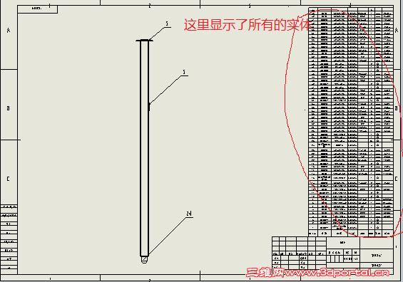

请问焊件切割清单只显示有标注零件号的清单,一个很比较大的焊接图纸想显示一部分焊接实体然后标注零件号这样能做到焊接清单中只显示这一部分。如图中的只显示3个标注实体名称。) ~  {- |" S  w0 x' a/ a/ U* x

插入材料明细表时,选切割清单模板,然后在使用零件配置分组可以解决这个问题。

麻烦你能不能详细说明下,谢谢!

上图吧。将你的图发上来。

明细表中可以把不需要的行删除。

这是sw焊件功能的不足之处,配置可以解决简单点的零件(压缩一个实体会带动另一个参考这个实体的实体跟着压缩,画图时事先要考虑到配置,这样一来增加了画图难度),还有就是子焊件功能,但是焊接切割清单的数量是实体数量而不显示子焊件数量,数量上不一致,期待以后有更好的功能解决此问题。。。
