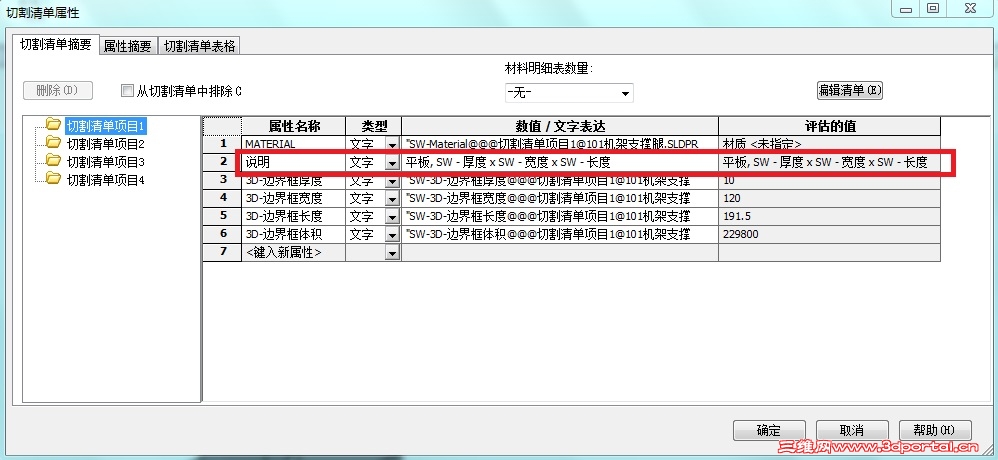

. t6 B( A$ [0 f  |" O" s8 U创建完边界框后,自定义属性里就会自动生成如图的属性,其它属性都生成正常,但就是说明的属性生成有问题,好像是不能关联!请问大家如何解决!

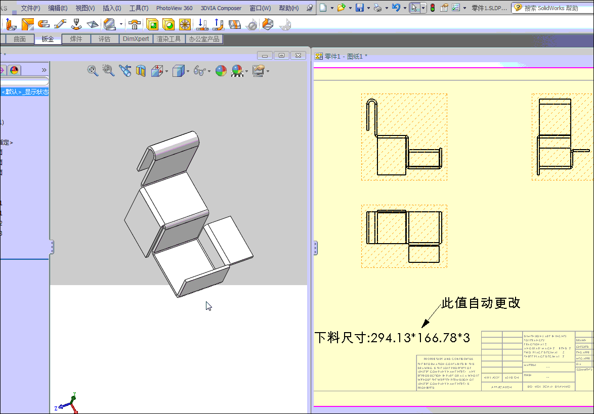

; P0 P9 Z) B4 I- F) ]- ?) V这个我可 以给你一个动画$ {: u4 p7 _- p1 Y1 H" v
你可以自己研究一下) W2 f* R0 U1 D2 L+ r; i$ @
就是在属性中加入尺寸连接" U& Q! g8 V& V% B* x" t$ D( a
psb.jpg   h3 b. N8 O: ]' o% b' ]$ @
发表于 2013-9-24 15:29:50 | 显示全部楼层 来自: 中国江苏苏州
不好意思图片错误4 F$ D3 F: \6 G" l
现更正

 楼主| 发表于 2013-9-24 15:35:11 | 显示全部楼层 来自: 中国湖北武汉
新功能里是直接在切割清单里使用“创建边界框”就可以生成我图片上的属性,就是其中有个属性生成有问题而已,应该是软件的问题吧!
