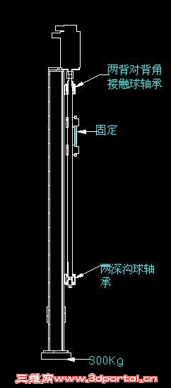

如下图所示螺母固得不动。丝杠及工作台移动,轴承安装是否合适,感觉到上轴承座的上端盖受力,是否不妥。

可以。当然,下端也可以采用和上端一样的轴承结构。

受力较大,不要用两个角接触轴承,上部可用两个反向安装的圆锥滚子轴承,或上部用一个推力轴承和一个深沟轴承,下部轴承最好用一个深沟轴承,若需较大的定位力,也可用一个圆柱滚子轴承。

! ?  T( i; }9 l& ]5 U300KG算很大的力吗

力大力小是相对的。300kg对较大的轴承是小载荷,对小轴承可就是大载荷了。

' _, {) Y) B+ d7 p% Z7 K肯定不能是小轴承啊7205 C0=10.2KN

我的意思是角接触轴承不能承受较大的轴向力,300kg对角接触轴承不小了,为啥不用能承受较大轴向力的轴承呢?圆锥滚子轴承既能承受轴向力,又能承受径向力,比用角接触轴承可靠,这只是个建议,用不用当然由你决定。

也可以上端用三个角接触球轴承,两个并列,承受重力,更保险一些

轴承7205的接触角分C、AC、B等,分别为15°、25°、40°,其所能承受的轴向力也不相同。
1 J' C( ~, X8 |1 o$ v7 T即使采用7205B,最大轴向C0a=8.56kN,实际载荷300kg=3kN=35%C0a,
$ k$ _" H0 U3 ~. t5 p- t' |$ H% Q我们知道,球轴承所受载荷≥15%C即为重载荷,实际35%C太大,轴承使用寿命会很短。

$ M6 O" J8 U& w1 @* E& U“球轴承所受载荷≥15%C即为重载荷”3 S' H; o% e" y  x1 n8 {6 D
3 |3 |9 W2 E5 O* X对轴向、径向都是这样?

是的。

深沟球轴承主要承受径向载荷吧 ,用在底部合适吗
