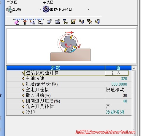

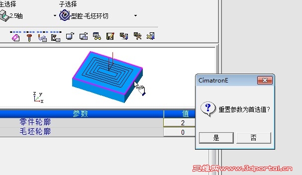

E10版本  每次导入首选顶  刀具的转速都 会变成未知的数,  有时光刀时变成600  真是要命, 检查真的麻烦啊  以前E8.5  E9  都不会这样的

那個並不是未知數# x3 c! E% e$ ~, ~! Y: y
而是固定V值
( q: R. l+ Y) I6 b. {5 ^( Y3 D/ ]  g+ }: ~- n/ C. r3 B# Q5 _
因為不知道哪個天兵工程師6 k0 i! `$ s" i  y  n% e1 }
把首選值的V值固定 而不是固定轉速1 M* k: O  g) P. B8 Q3 \( k. w+ S+ r
& L4 }  [$ @) J4 r9 n$ h2 c
不同直徑 相同V值 當然轉速就變掉了

 楼主| 发表于 2013-9-25 20:02:05 | 显示全部楼层 来自: 中国浙江台州
不是限速  有时转到10000多,吓人了
 楼主| 发表于 2013-9-25 20:07:35 | 显示全部楼层 来自: 中国浙江台州
光刀前面2500后面变成160

把运动参数设在刀具里,只要调入后每次应用一下就好了!
