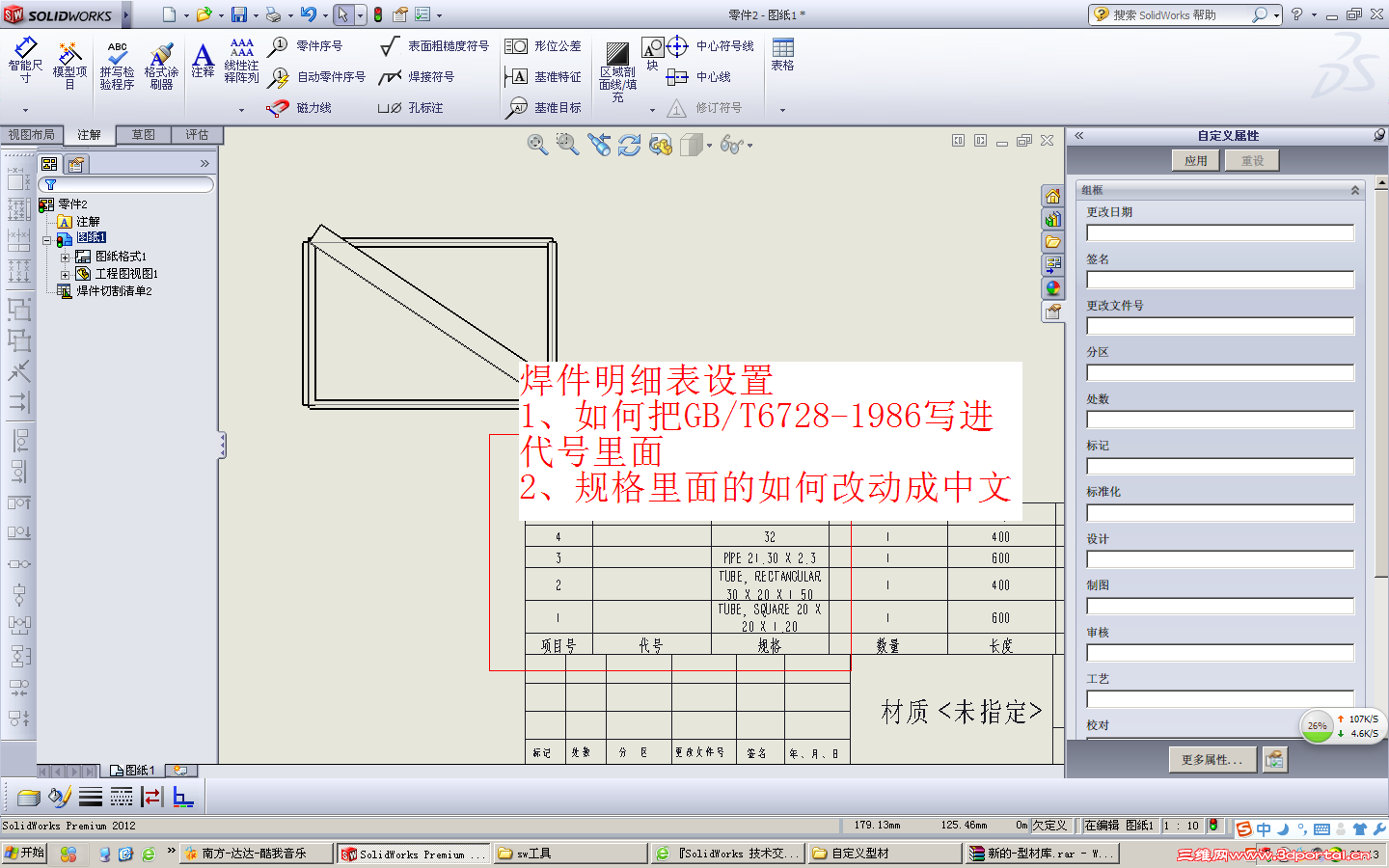

我想把国标  和 规格里面的  型材改动成中文的   求助。。。。) G8 F) C9 d  K& G5 w7 k/ M# e
如何设置
如何设置

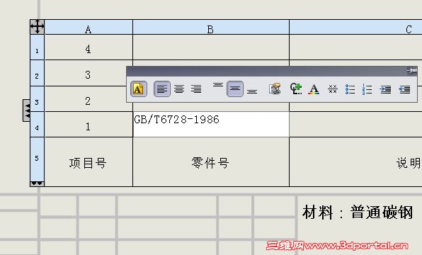

双击希望填写的那一栏,之后就可以输入了呀。

我想通过链接的方式   不是手动输入。

修改数据库

在你的结构轮廓属性里添加即可# X0 e1 c2 r# U& |& v& e' u
