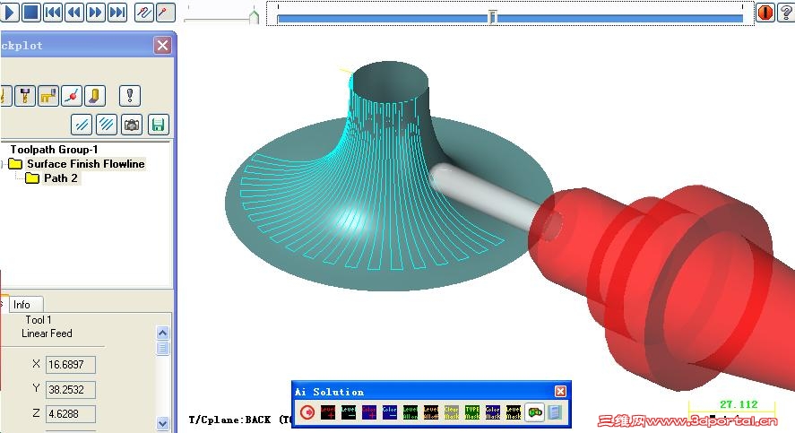

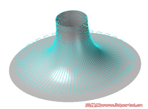

最近几天,突然想起替换大法,就试着想找个叶轮做个替换,可尝试了很久,最后因曲率和矢量问题没能做出来,但试着做个整面的做法还是可以了.在此抛砖引玉,和大家一起谈讨曲面之不规则一类的展开做法.也相信此图用多轴方法来加工也是很简单和方便的哦~!~!~!

3轴加工也是可以,但要实际加工出来作比较
 楼主| 发表于 2013-9-25 12:26:32 | 显示全部楼层 来自: 中国福建泉州
myfaith 发表于 2013-9-25 12:22 static/image/common/back.gif
5 g2 N7 B$ ?  x$ J% ~3轴加工也是可以,但要实际加工出来作比较
- S2 w1 Z' H3 V2 i' E9 t# @是可以加工,本来是就想做叶轮加工的话,可惜没做成

你是以刀路线展开的?还是其他,我猜的~~~

 楼主| 发表于 2013-9-26 12:32:17 | 显示全部楼层 来自: 中国福建泉州
开hua结果 发表于 2013-9-25 21:29 static/image/common/back.gif% D- ?; m# _, \2 ]. I8 s
# ~) w9 y& A& Q$ G
不是的,直接提取曲线做展开计算,做成曲面,问题这个不是规则的圆柱要不然,直接把曲面展开就可以,就是叶轮的叶子太复杂了,没能计算成功

这思路不错。拿来好好研究一下。感谢楼主分享。
: }% X8 @# D: X/ h7 Z3 p" u就是提个思路换个想法,来谈讨下曲面的展开
