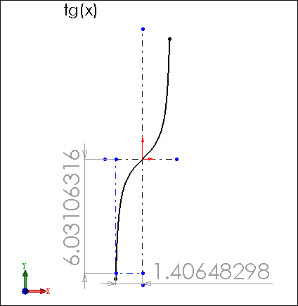

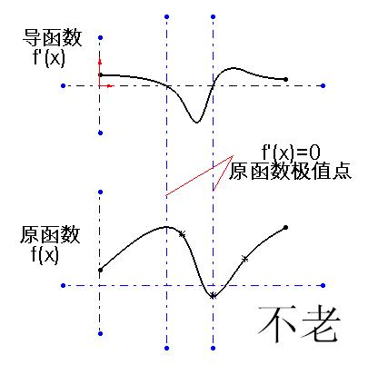

同意以上两法,但是实际上许多曲线问题用 SW 草图和特征还是可以做的,只是没有统一的方法,需要具体问题具体处理。到现在为止,论坛上提出的曲线问题,基本上都能找出办法来,楼主的多项式函数应该都能做。楼主如果将我在2楼指出的题目模糊之处加以澄清,我可以做一个 part 上来。

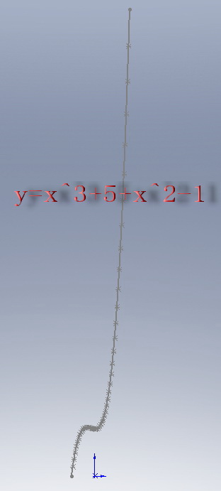

先把结果给你y=x^3+5+x^2-1
发表于 2006-9-24 16:53:55 | 显示全部楼层 来自: 中国北京
这是宏,可以拖拽使用。有空出教程,只有35行命令,会做详细解释

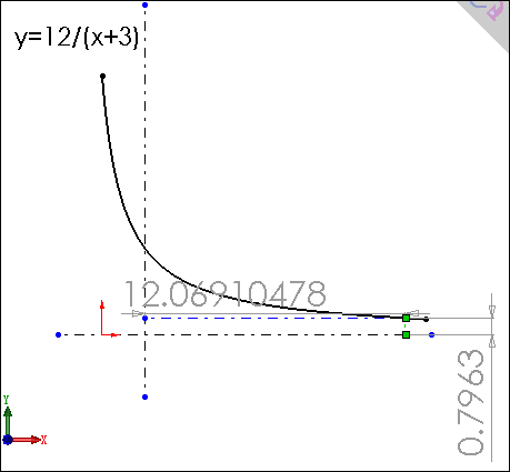

      “其实函数都无所谓”,那就来一个 y=x 吧,开个玩笑。7 `) j7 [7 \9 k: v0 f, j
      既然函数无所谓,我也懒得做了,发几个以前做的图给你,其中 y=12/(x+3)附 part。
