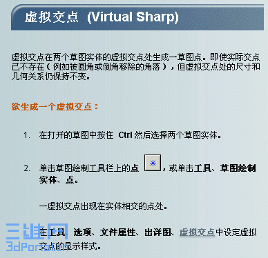

在sw工程图里如何标注虚交点啊?我现在是在工程图上画草图点,然后添加约束。有没有直接能点上虚交点的标注方法?
发表于 2006-10-5 14:20:14 | 显示全部楼层 来自: 中国浙江金华
在工程图里画点时候先选择两条边,,再在工具栏中点画点的按钮,这们出来的虚交点就不需要添加约束了,可以直接标尺寸。。

 楼主| 发表于 2006-10-5 23:00:32 | 显示全部楼层 来自: 中国湖北武汉
多谢,这个我理解了!
