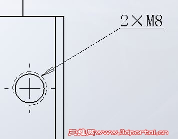

发表于 2013-9-25 08:49:48 | 显示全部楼层 来自: 中国北京
                                如图

 楼主| 发表于 2013-9-25 20:33:21 | 显示全部楼层 来自: 中国上海
yulongfan 发表于 2013-9-25 08:49 static/image/common/back.gif
4 i/ r+ e; ^9 ^: m- p如图
* l4 }" h$ g3 N8 I
非常感谢你的回答。
发表于 2013-9-25 21:05:04 | 显示全部楼层 来自: 中国广东深圳
是说怎么在SW里标注出螺纹的大小还是说螺纹应该怎么标注?( t* ~! J$ O  i8 ~! f2 J) ?* ?- a* b
在SW里,就算是插入装饰螺纹线,在标注时只要是选中装饰螺纹线,也是能标注出MX的效果的呀
