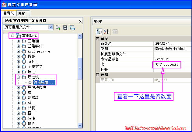

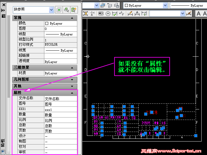

发表于 2013-9-25 08:45:58 | 显示全部楼层 |阅读模式 来自: 中国浙江台州
原本在CAd2006中,块双击可以修改,现在却不能修改了,如何设置。

 楼主| 发表于 2013-9-25 08:50:19 | 显示全部楼层 来自: 中国浙江台州
lzh1600 发表于 2013-9-25 08:49 static/image/common/back.gif5 N1 L6 ^& Y2 C1 \7 A- l
问题说得好像不太清楚,把文件传上来看一看。
3 L! l0 @4 j( h) H就是自己随便做一个块,不能双击修改了。

 楼主| 发表于 2013-9-25 09:29:53 | 显示全部楼层 来自: 中国浙江台州
ujump 发表于 2013-9-25 09:18 static/image/common/back.gif8 ^' X0 t) F6 |3 N7 [# G& f6 X3 A
不明觉历,实在不行的话,用BEDIT试试。
' H+ A2 p6 Y5 f8 Z
这个命令是可以用,但是对做好的图框 就不行,   做好的图框原本可以双击,就可以往里面输入文字。现在双击不行。

文件传上来看的比较清楚,双击无法编辑看看是不是装了什么东西或者开启了对象编组。
发表于 2013-9-26 09:28:45 | 显示全部楼层 来自: 中国广东广州
headchen 发表于 2013-9-25 09:29 static/image/common/back.gif
) Y) U. G, \# t! f% v5 G. v这个命令是可以用,但是对做好的图框 就不行,   做好的图框原本可以双击,就可以往里面输入文字。现在双 ...
% p! m* s6 q1 o+ M/ x1 {! s选中块,ctrl+1调出特性面板,查看块特性是否有属性一栏,如果没有,说明你这个不是属性块,自然不可以通过双击输入文字。1 f: A' W% j6 l* ]2 K* q" g
其实最快捷的方法就是上传你认为有问题的图纸,让网友看看(注意不要设置下载扣分)。

发表于 2013-9-26 15:16:19 | 显示全部楼层 来自: 中国江苏无锡
本帖最后由 lvdeping 于 2013-9-26 15:27 编辑 & ]9 b' [9 y: W
( ?+ \, u" X7 O0 |  `
" s$ |( A+ K; s9 B' u# s& c1 s' b7 U7 S' Q
2005llnn + 3 应助
