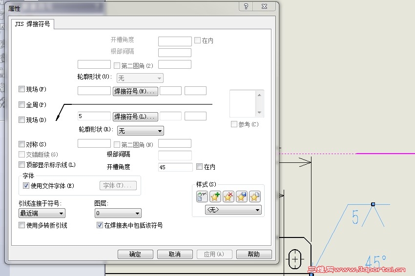

在焊接符号的栏里,开槽角度一直是灰色的,怎么就能用了呢?+ C. R" B" }9 E; n8 H

是这样吗?

标准的时候焊接形式一定要选对……
