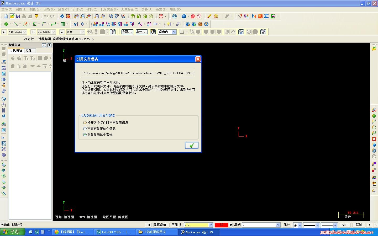

我每次打开文件有图示提示,我不知是怎么回,求各位指点一下6 z% c, R" [" d7 W. n- k

你选择“不再显示这个警告”试试呢
发表于 2013-9-25 12:01:34 | 显示全部楼层 来自: 中国广东东莞
不是说的好明白了吗?你把旧的机床文件放在新软件上了.就是说你乱搞SHARED MCAMX5文件夹中的文件来了!!
发表于 2013-9-25 12:29:00 | 显示全部楼层 来自: 中国福建泉州
只是打开旧文件的时候,一些配置跟当前软件有些不同,它只是以一个对话框的方式来提示
 楼主| 发表于 2013-9-25 12:30:07 | 显示全部楼层 来自: 中国江西九江
我试过“不再显示”也没用,楼上的说说怎么解决

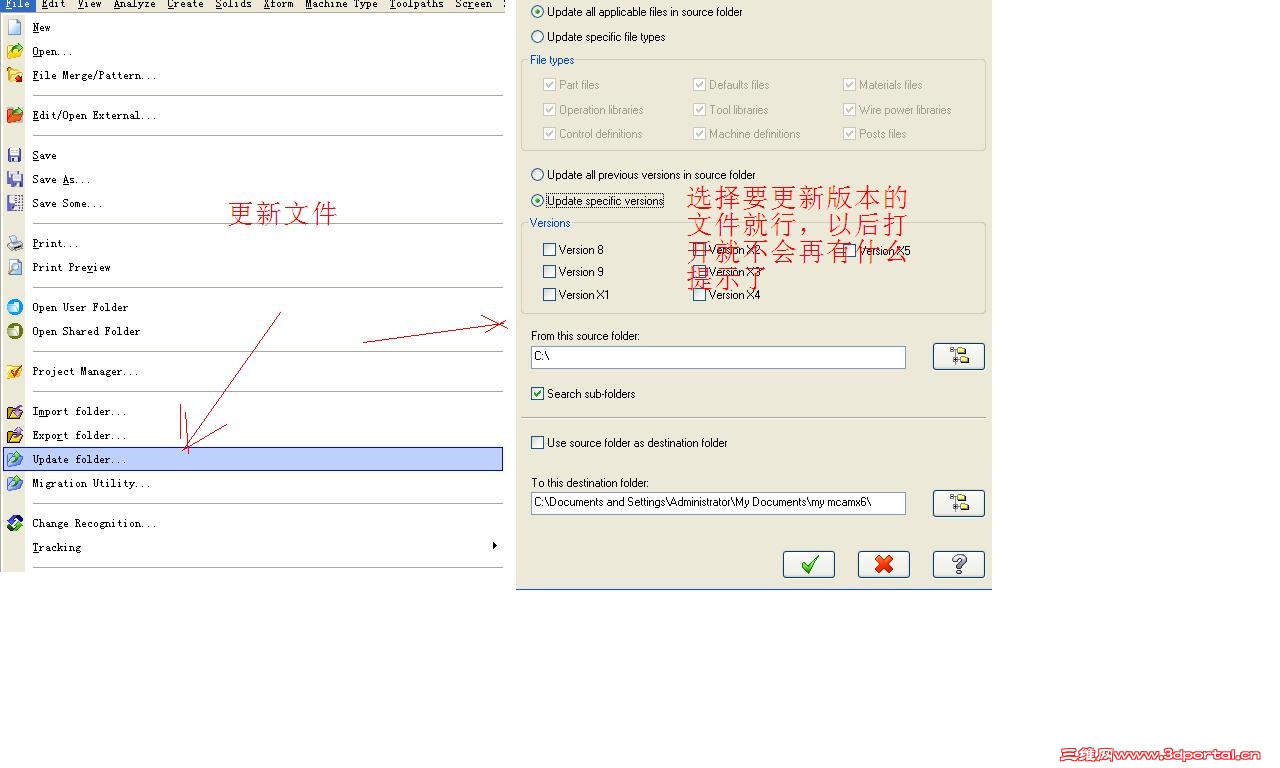

发表于 2013-9-25 18:32:17 | 显示全部楼层 来自: 中国福建泉州
本帖最后由 threestone 于 2013-9-25 18:34 编辑 7 w- H) l% ^" w! X' p. [2 L, T
talink 发表于 2013-9-25 12:30 static/image/common/back.gif: u/ L/ b: Z( S! C1 n# d
: G& B5 c7 v+ P* b废话不说了,直接看图片
- A% Q, n( C: I' A8 T$ O. F( _
发表于 2013-9-25 18:57:09 | 显示全部楼层 来自: 中国广东东莞
重新选择机床文件,保存即可.

7#正解哦
