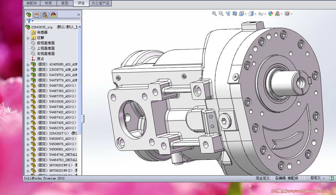

发表于 2013-9-25 13:05:50 | 显示全部楼层 来自: 中国山东潍坊
完全可以打开:! N5 w, I1 o( j) M% Y# l% B

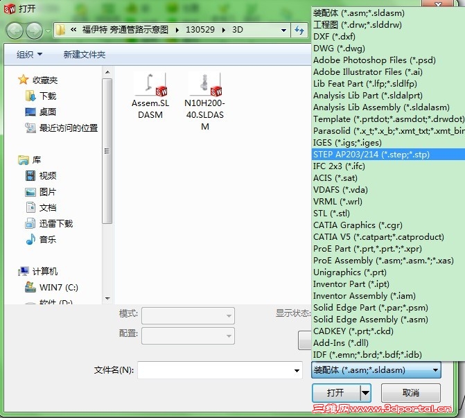

发表于 2013-9-25 21:08:13 | 显示全部楼层 来自: 中国广东深圳
如10楼,在打开的文件类型那里选择“所有文件”。

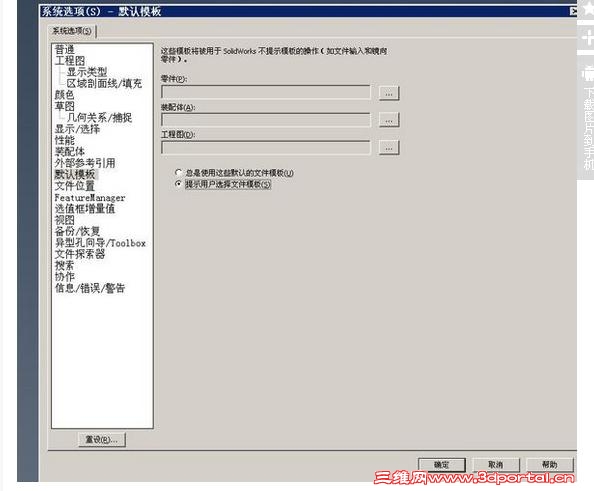

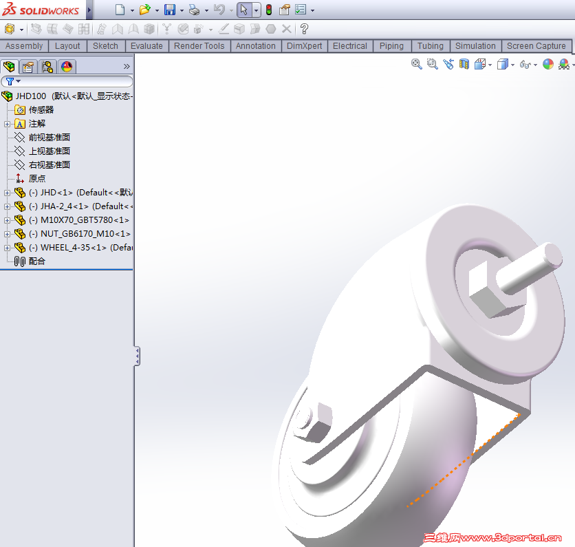

[img]我打开后为啥里面啥都没有,而且目录旁还多一个错误信息,我用sw2012  5.0版的, 4 F& z: b* ]: u/ r6 K$ f* d
比如我这个图也不能打开,求解

发表于 2013-10-4 11:04:45 | 显示全部楼层 来自: 中国辽宁盘锦
迷88 发表于 2013-10-4 07:51 static/image/common/back.gif
" w/ m6 C8 I9 i我打开后为啥里面啥都没有,而且目录旁还多一个错误信息,我用sw2012  5.0版的,
) m" D' l8 T6 [: ~比如我这个图也不能打开 ...
) y2 W& e2 W5 F3 A( V. G
完全可以,是不是你的软件没有转换格式接口的问题啊,要不请你的计算机管理员再给你装一次
发表于 2013-10-4 13:04:57 | 显示全部楼层 来自: 中国广东佛山
' |, K6 |* F6 u$ o
阿帕奇 发表于 2013-10-4 11:04 static/image/common/back.gif
0 n. X3 h& E8 A( v% u/ ]完全可以,是不是你的软件没有转换格式接口的问题啊,要不请你的计算机管理员再给你装一次
' |* c5 E* x6 m( k: M我在网上查过了,原来较复杂的stp装配件,系要把默认模版改为提示用户选择模板就能解决,哈哈

发表于 2013-10-4 13:46:14 | 显示全部楼层 来自: 中国广东佛山
阿帕奇 发表于 2013-10-4 13:39 static/image/common/back.gif1 N. g& [9 U- z4 @! i- Z
我没有提示啊
$ I1 I- M3 J' \5 i6 x4 c& _
我原来系没提示的时侯是打开后啥都没有,我在设置那里改了,用提示用户选择模板就可以正常打开了,楼主打不开可能也是该问题,请试下,

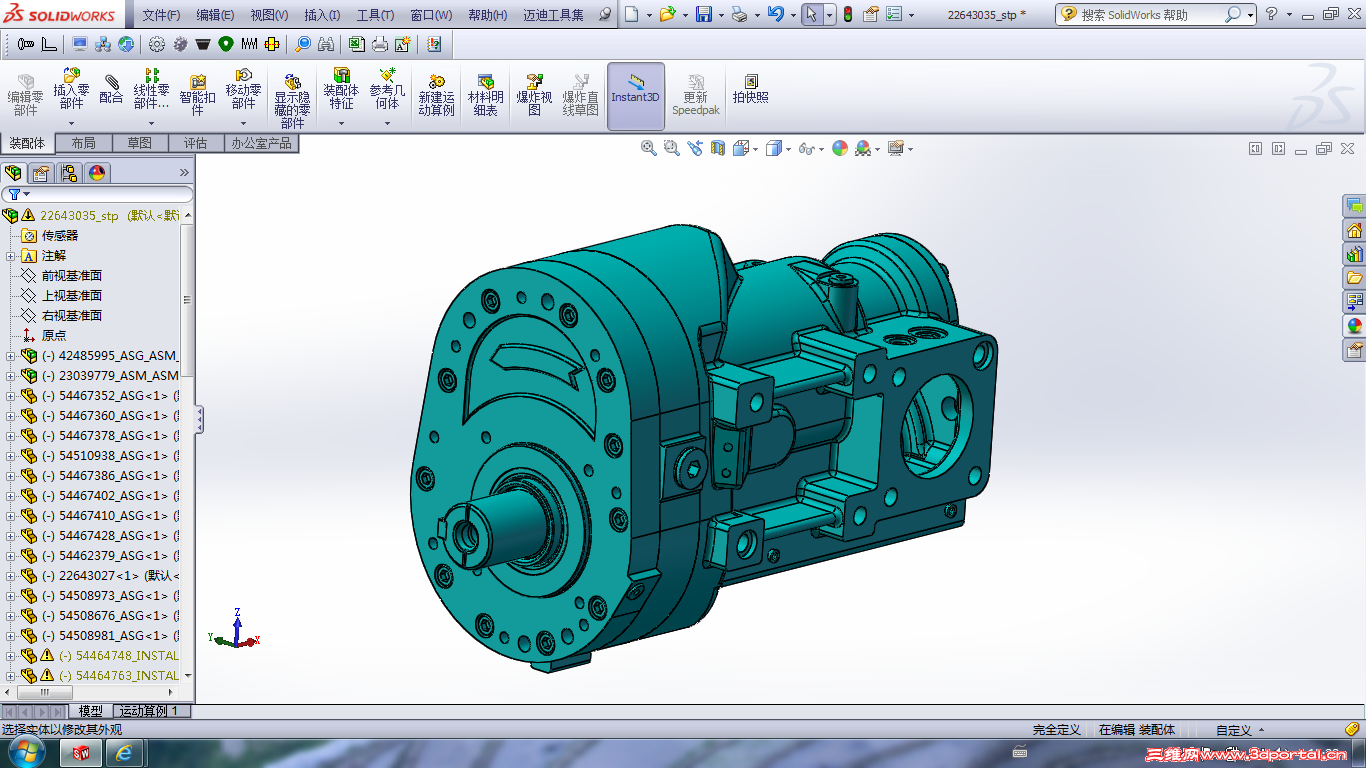

发表于 2013-10-4 19:21:13 | 显示全部楼层 来自: 中国山东烟台
能打开,但是你的装配体画的有毛病,打开时间长点

发表于 2013-10-4 19:36:39 | 显示全部楼层 来自: 中国山东烟台
迷88 发表于 2013-10-4 07:51 static/image/common/back.gif8 ^) P& `% {" k, E; P3 j
2 O$ O+ N' ?7 ?8 B- T比如我这个图也不能打开 ...
6 a5 h( k. ^) {' c没问题的,我的能打开

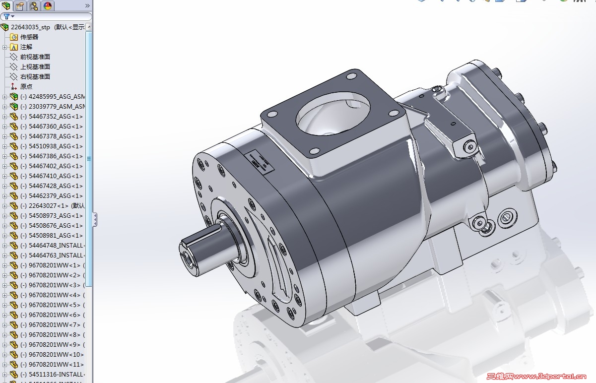

发表于 2013-10-4 20:39:57 | 显示全部楼层 来自: 中国广西桂林
我用SW2013 X64 SP4.0打开了。有五个压缩包,你看行不?
