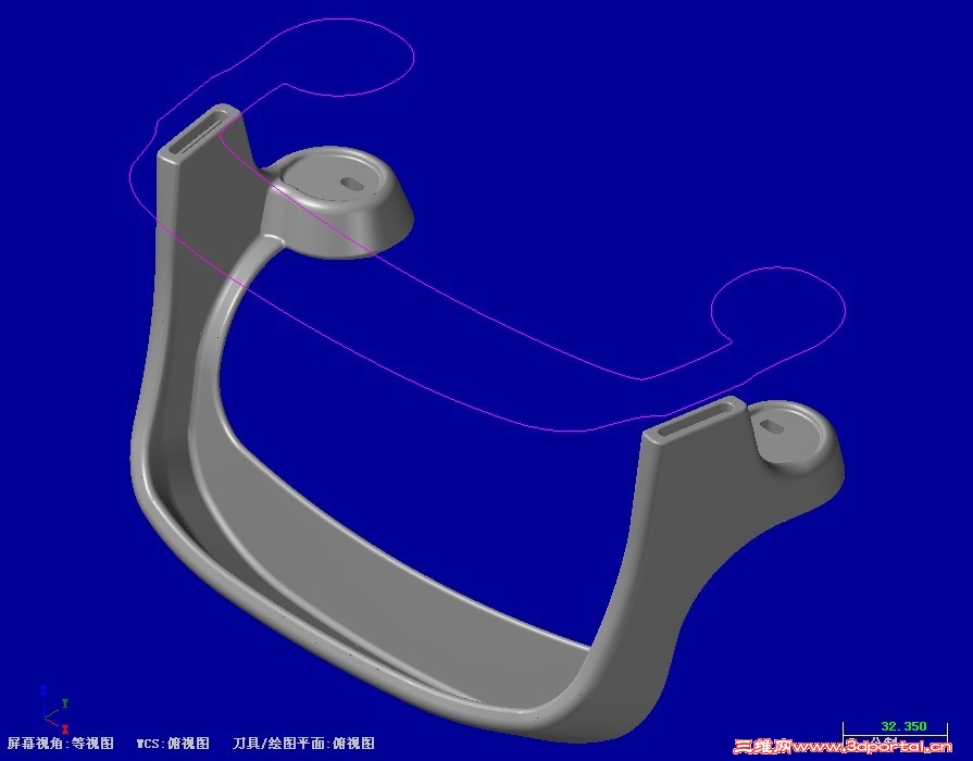

      某天和路人甲同时去某公司应聘编程,加工的是同一个零件,我用的是MC X6,路人甲用的是MC 9.1,刀路已经被我拷贝出来了,现两个图档都发出来供大家参考对比并点评:x6刀路是我自己编程的,9.1则是路人甲编程的1 A2 l6 }5 ?, P6 p
      注意这是手板零件加工,分正反两面加工完成;由于用的是小机床加工,最大只能装10mm铣刀,所以开粗无法用更大的刀具……;材料是塑胶的,工艺要求做手板的应该明白,看图:7 J! f6 A) O' W% @  V
  d, u0 A5 C" ?; h5 H- L* l; Z5 h. j  y2 U* U" C$ J
疑难求解:如何快速绘制出所要加工图形(如上图)的加工范围边界线?9.1有一个功能是将某刀路保存为图形(线),偶才疏学浅,x版如何操作还请大神指点一二,谢谢。2 m$ m! C- S' Z1 S4 _% I; G

发表于 2013-9-25 16:15:01 | 显示全部楼层 来自: 中国福建厦门
9.1的版画这种外型线,建一把0.1的刀具,然后编写一个等高外形的路径,深度设置最底点,出来的刀路就是外型一样, 然后就把刀具路径保存为几何线就可以了。  X6的话就更方便了。

发表于 2013-9-26 17:31:00 | 显示全部楼层 来自: 中国广东东莞
建一把直径0.1的刀
, Z0 H: m; G1 L: a. H  v% V" t! ]- w6 E; y& z" j
跑等高7 r4 `  B9 n: R6 i$ C. e
! A2 |* C) d, S" y0 c深度设到最深, 只跑一刀# G5 E1 K, c# o& }* s2 [/ c- L
% a9 o: T( I! Y9 ]
生成刀路后, 将刀路线转换成线
9 d" {" d9 n, M/ P& |+ G
& s8 X" K# c5 N即得到复杂外形之边框线.
