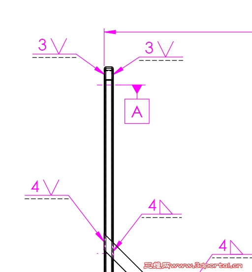

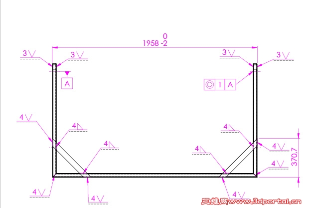

13033-000-01.jpg 13033-000dd-01.jpg 各位前辈,请指教,V和A是什么意思呀 还有前面数字代表什么。谢谢了

: D. V( e0 f9 aV是焊接符号,表示对称坡口焊,数字3表示坡口倒角的边长要求。A表示基准,其它有几何公差要求的测量基准。

1.方框A代表基准(从图中看应该是孔的中心线),其余有位置精度的是并标注了A的,是以A基准为要求,对相关位置精度进行公差要求。如左图中右侧就是表示有个孔相对基准A的同轴度(同心度)要在1毫米之内. T+ j7 \% v, m, g2 K& z
/ I) ~5 u! W6 |: R9 Y, N8 N, ]7 d2.3V表示该处采用的是焊接方式连接的,V型焊缝,焊角高为3毫米

V表示焊缝打V型坡口,左边的数字3表示坡口深度为3mm。  z; V' R! M3 M$ a
左右侧板上各有一孔,以左边的轴线为基准(A),右边的轴线与左边的轴线的同轴度不大于1mm。

* P  A1 o! }* s* Z) {  z- s非常感谢   我还有一个地方不明白,4边上有个倒角三角形的是什么意思

1 ]9 M  {  F) e/ R; G! d是内部斜筋两端的4处标记吗?
0 d! |( r, {( i: T这表示直角焊,焊缝边高4毫米。
