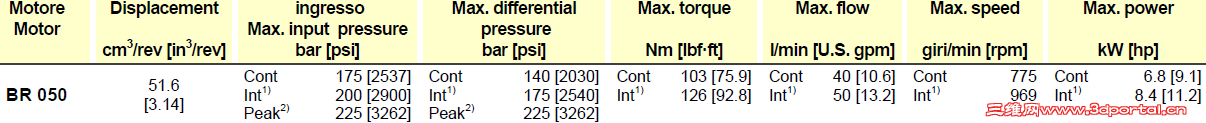

英语啊   不过还是很感谢各位的
发表于 2013-9-27 08:12:13 | 显示全部楼层 来自: 中国浙江杭州
csuce 发表于 2013-9-26 19:36 static/image/common/back.gif
) ^1 z+ O3 Y  t5 x楼上正解,再补充一下,首先根据减速机需求转速和转矩初步选定马达类型和基本范围,然后再考虑启动转矩和容 ...
) R  Z' ]! p' Z2 N7 T% K& f
这个是SAMHYDRAULIK的摆线马达吧?BREVINI旗下子公司
