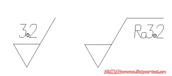

发表于 2013-9-25 21:21:16 | 显示全部楼层 |阅读模式 来自: 中国上海
1 P7 [% o7 T+ [( w* N1 z请问这两个粗糙度有什么区别?
发表于 2013-9-25 21:45:21 | 显示全部楼层 来自: 中国湖北黄冈
一样的。只是右边的是最新标准,左边是前一标准,已作废。不过个人感觉它简洁,占地少。
华氏911 + 2 应助

发表于 2013-9-26 10:06:29 | 显示全部楼层 来自: 中国浙江宁波
表达意思相同,右侧的是最新国标
发表于 2013-9-26 10:21:11 | 显示全部楼层 来自: 中国河南新乡
个人意见,如果新国标这样规定的话,是与老国标有歧义的,那么现国标是是推荐标准还是强制标准,老国标什么时间废止?
发表于 2013-9-26 10:34:43 | 显示全部楼层 来自: 中国湖南岳阳
越改越复杂。
 楼主| 发表于 2013-9-26 20:20:28 | 显示全部楼层 来自: 中国上海
谢谢各位,应该就是新老国标的问题
