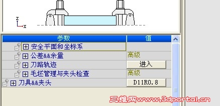

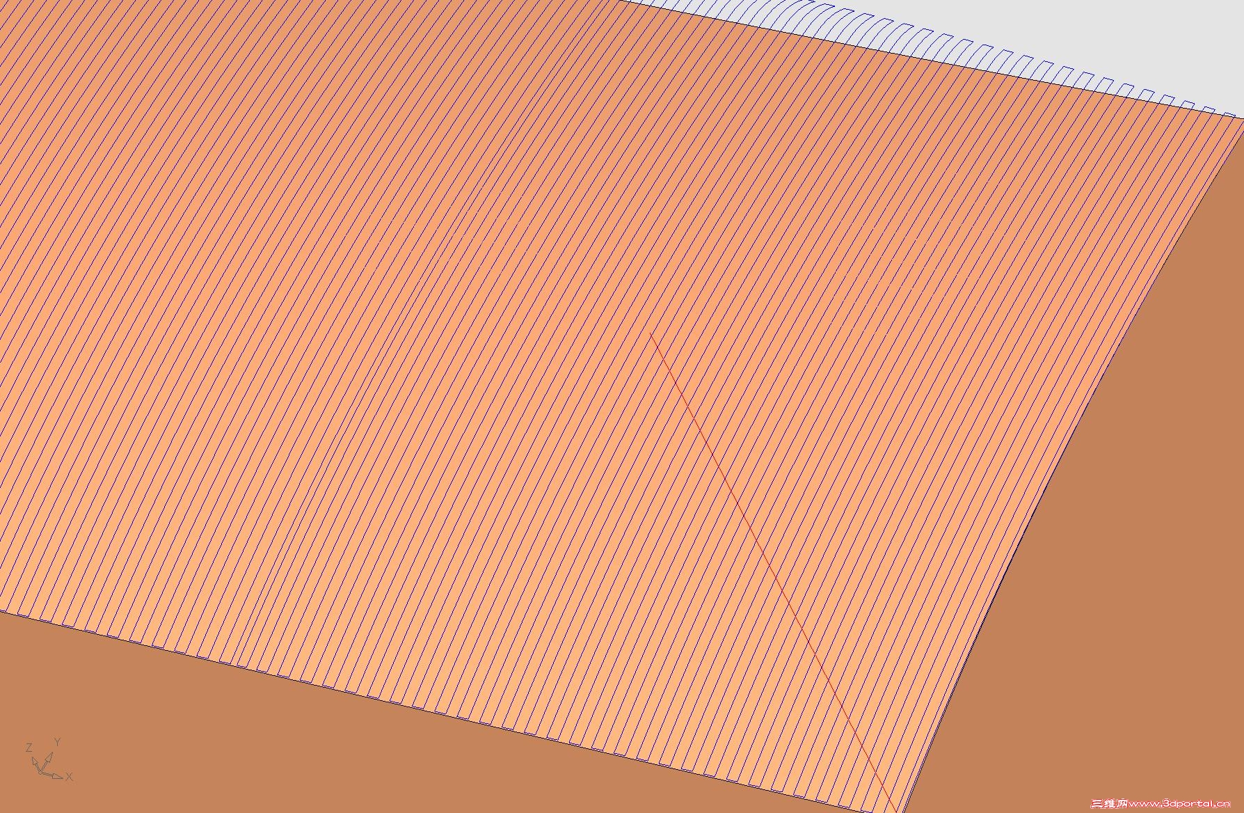

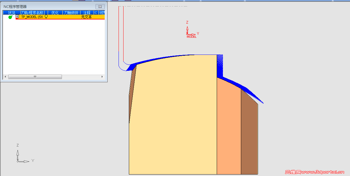

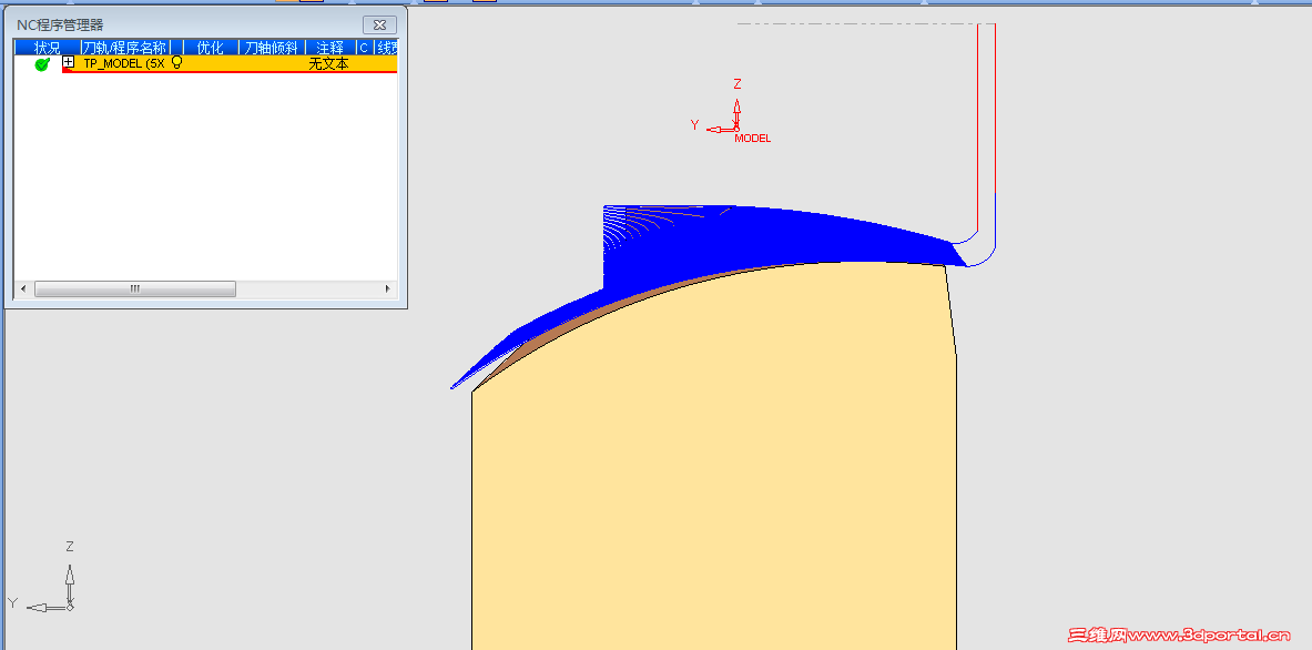

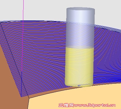

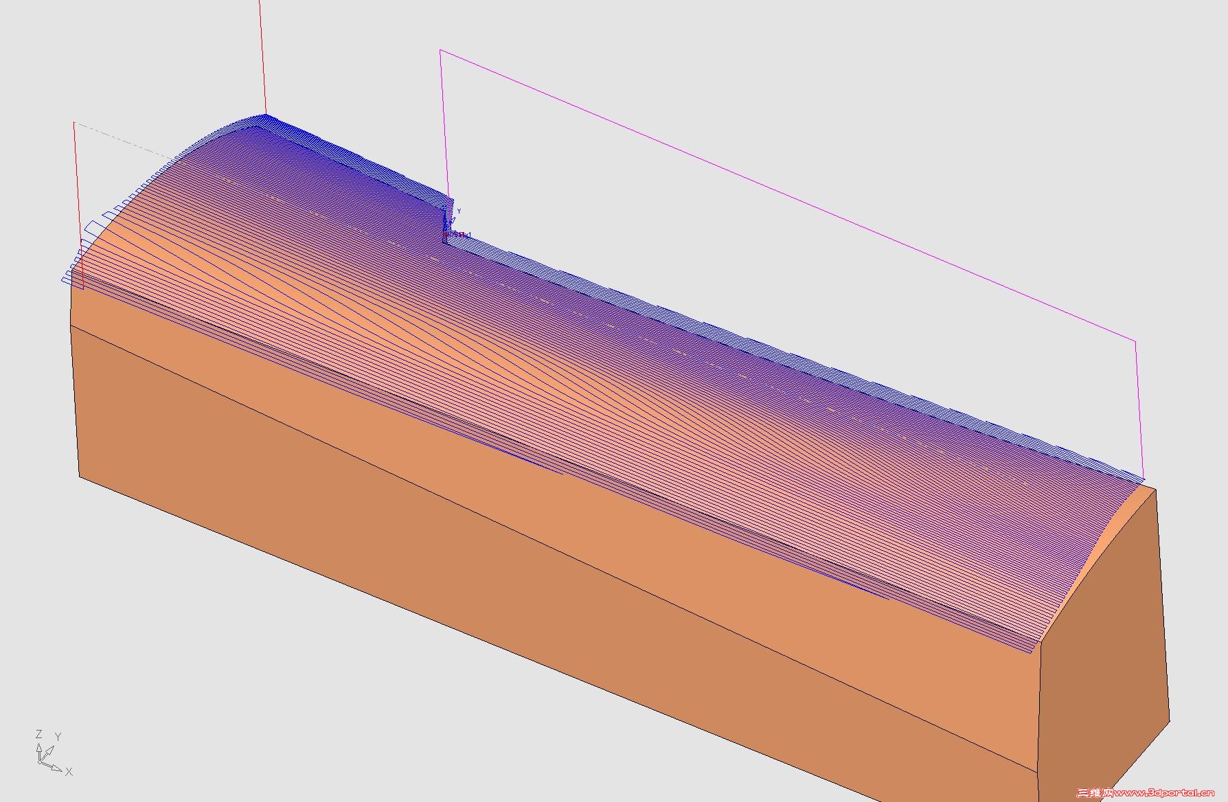

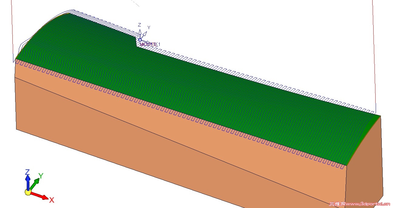

想做成这个效果,我用11R0.8的刀做的
, V6 _% V: b4 \5 V 20130925211748.jpg & e/ _1 L5 b( g  B! D+ a7 n

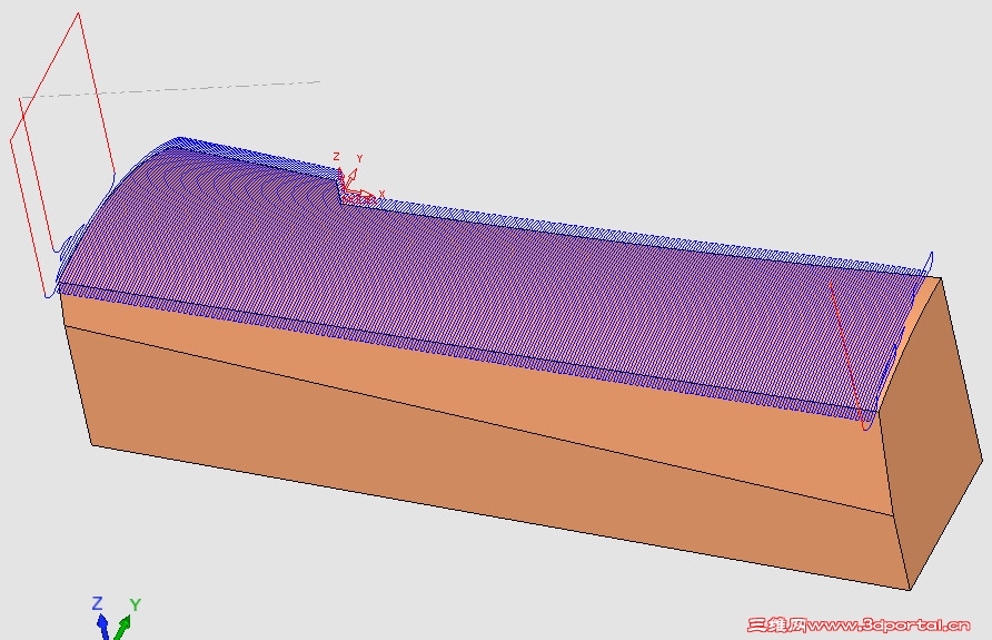

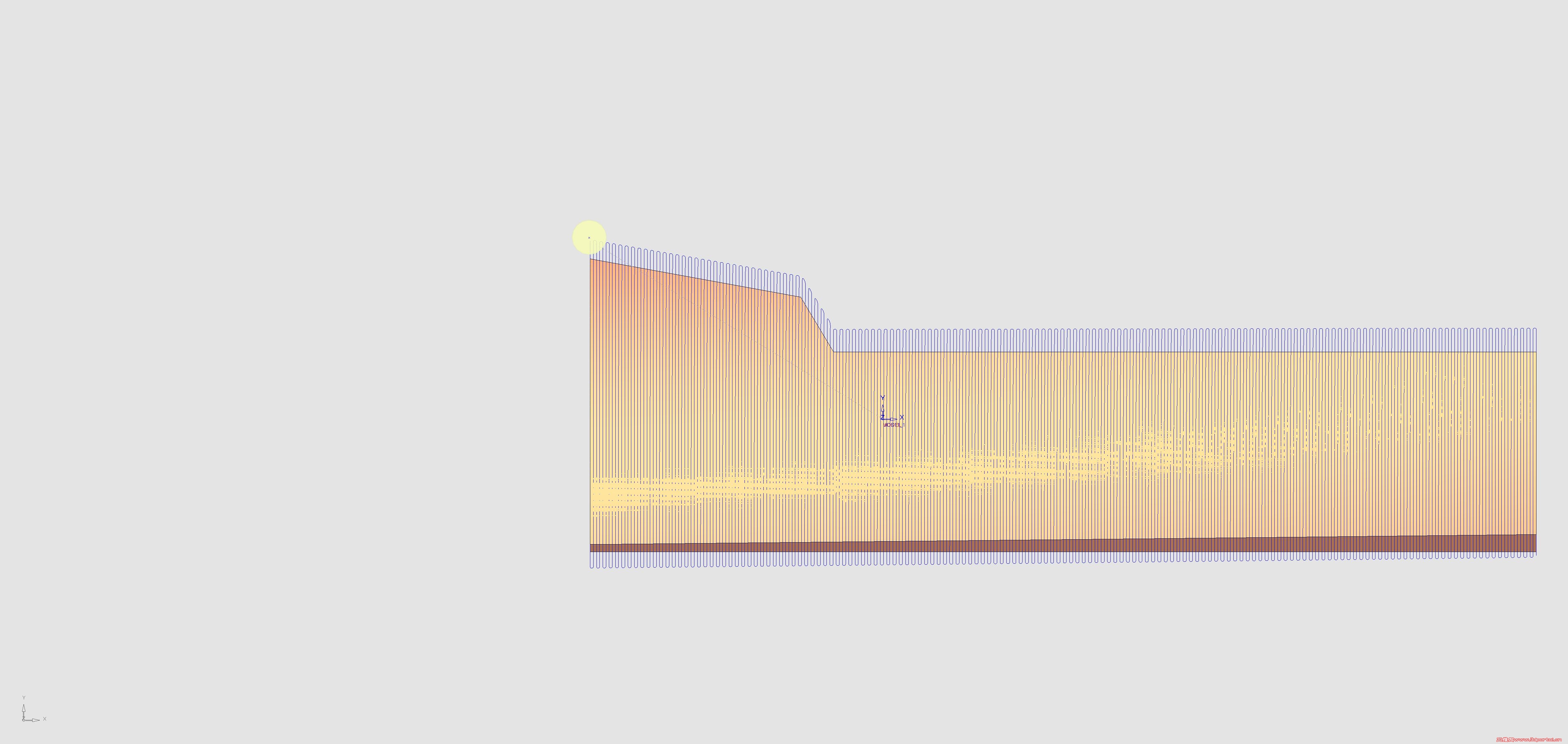

7 \- P  z+ M5 ?- Q* R) y6 U  f9 k& w2 I1 f4 t. P

发表于 2013-9-26 08:38:39 | 显示全部楼层 来自: 中国河北秦皇岛
我也做了一个,把把连接修改一下,减少了提刀!+ C7 |; ^" G0 V. [- E  Z9 ?9 x
ff_NC.rar
1.22 MB, 下载次数: 121
点评
球刀是很好控制的  发表于 2013-9-27 13:02
密密麻麻 + 3 参与应助

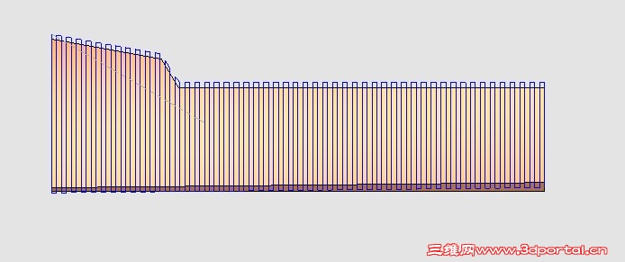

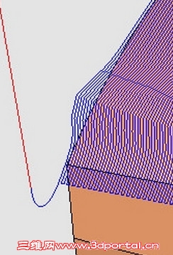

 楼主| 发表于 2013-9-26 09:16:01 | 显示全部楼层 来自: 中国浙江宁波
- C* `# C" I; S! K2 i, Y# ]! c6 J* i0 @

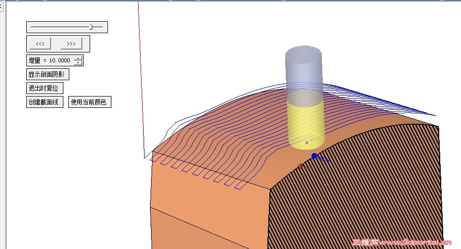

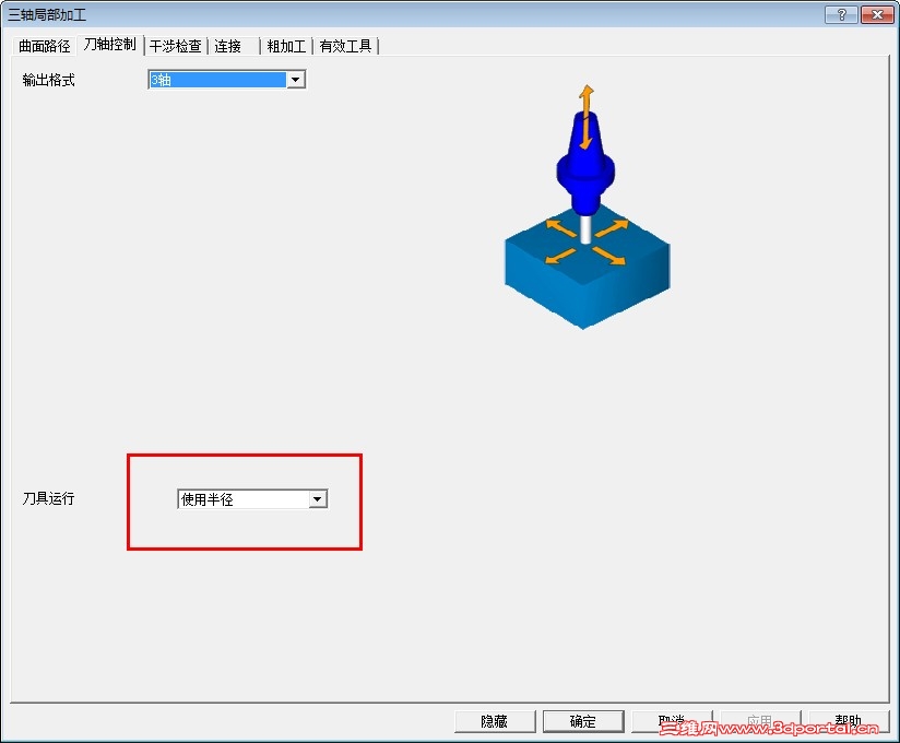

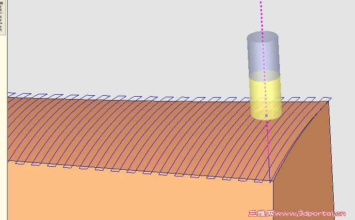

发表于 2013-9-26 10:00:49 | 显示全部楼层 来自: 中国广东惠州

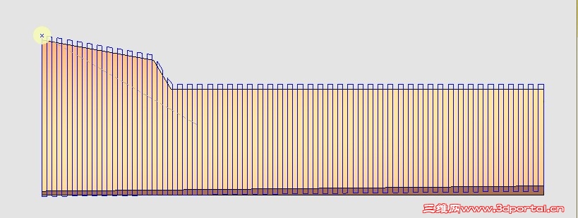

接触点的问题,按下图设置  h* h* _$ z+ r( Q" J& _3 L$ s* N
+ H, V: v! r* ]" |这是结果0 s& D, T" E5 u' T4 r
QQ截图20130926095910.jpg   z" s& L9 H$ R! G* {1 a
局部放大效果图, u7 w* q  R5 Q% C' d
QQ截图20130926100006.jpg . [  _+ _$ e6 I$ a+ s8 v
密密麻麻 + 3 参与应助
 楼主| 发表于 2013-9-26 10:58:15 | 显示全部楼层 来自: 中国浙江宁波

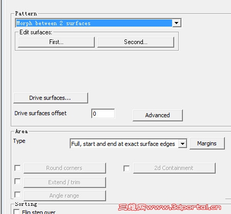

做不成这种效果吗?刀路都是直的* q. q8 O( M+ l% `8 v$ y, ?  Y5 c
发表于 2013-9-26 21:24:26 | 显示全部楼层 来自: 中国浙江绍兴
xiagq 发表于 2013-9-26 10:58 static/image/common/back.gif4 A: {: O+ v% N  R" g' A, g
做不成这种效果吗?刀路都是直的
' b7 Y) m5 s8 ?' ?这个可以有  明天出效果看看!

发表于 2013-9-27 15:24:47 | 显示全部楼层 来自: 中国浙江绍兴
本帖最后由 密密麻麻 于 2013-9-27 15:27 编辑 & \( t4 o' R7 d' v
. {3 p* W4 y- P7 p6 m' R6 s, p: h

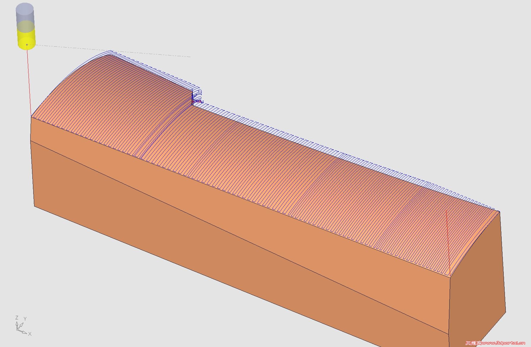

我先出个效果,顺便让大家动手做做看!做出楼主要求效果上传  加分奖励!

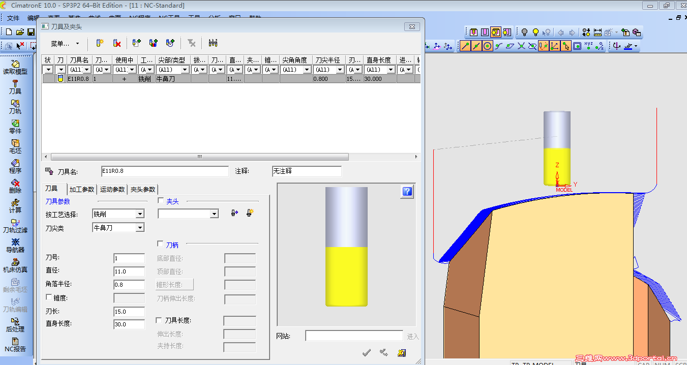

这图太模糊了   要求使用11R8的牛鼻刀

这图太模糊了   要求使用11R8的牛鼻刀
8 K' Z7 m9 X( ]/ ^  t' J. O( x绝对11R0.8牛鼻刀

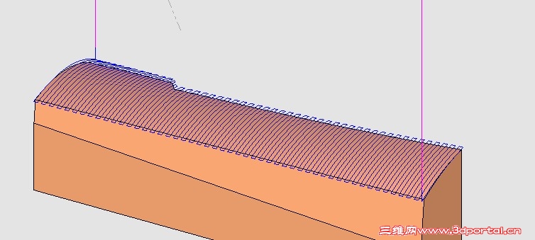

发表于 2013-10-3 11:42:23 | 显示全部楼层 来自: 中国浙江绍兴
→平← 发表于 2013-9-28 22:17 static/image/common/back.gif; M% J% ?& Y) P3 x7 Q* k5 Z7 {
来赚分了 版大加分吧
5 F5 ?# S6 b- N) b$ b6 j
上传源刀路档  会再次加分奖励
发表于 2013-10-3 11:45:00 | 显示全部楼层 来自: 中国浙江绍兴
flp09 发表于 2013-9-29 20:52 static/image/common/back.gif+ q+ z& ~2 Q( u' B
做了一下,各位看看怎么样?
5 R8 D4 q' G/ f效果可以不过不能加工到位   可以再优化一下

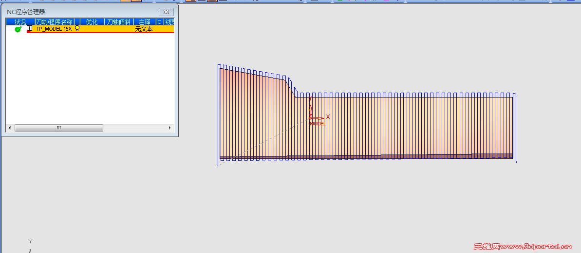

发表于 2013-10-5 11:15:27 | 显示全部楼层 来自: 中国浙江绍兴
→平← 发表于 2013-10-4 18:03 static/image/common/back.gif; Z+ B, O  P2 [& G# Q
源图档来了
+ e9 G& J- [6 B8 }思路基本OK,问题是此加工还不到位  可以再优化一下就好了!
+ }: b3 k% Y9 R% m' z
xiagq 发表于 2013-9-30 16:34 static/image/common/back.gif$ X0 R7 y& P& o0 U5 a* K8 ?2 B
密密麻麻版主,什么时候放原文件啊
( u! }0 ?2 ]0 e0 T* f" G) }! n2 R6 X
此类零件注意的事项主要是刀轴和延伸的处理方法,拿去参考一下吧:
/ G* B* F* N& e% Q
牛鼻刀3轴航空铣.rar
1.14 MB, 阅读权限: 15, 下载次数: 104

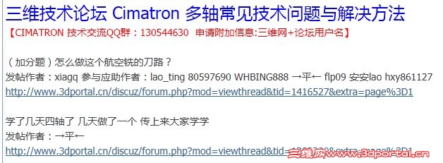

发帖主题已经登记到《Cimatron 教程整理汇总》,感谢你们的分享与讨论. {( M" \7 _/ \' h& S# K# M4 P( v% \
登记地址:http://www.3dportal.cn/discuz/vi ... &extra=page%3D1
