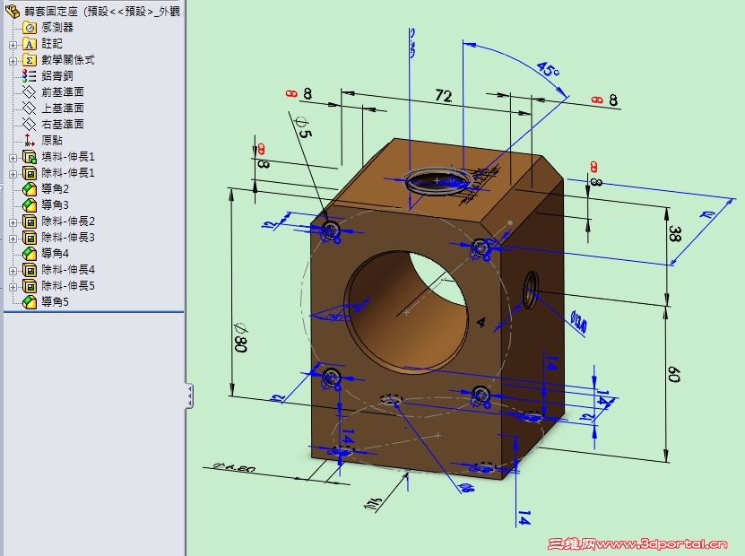

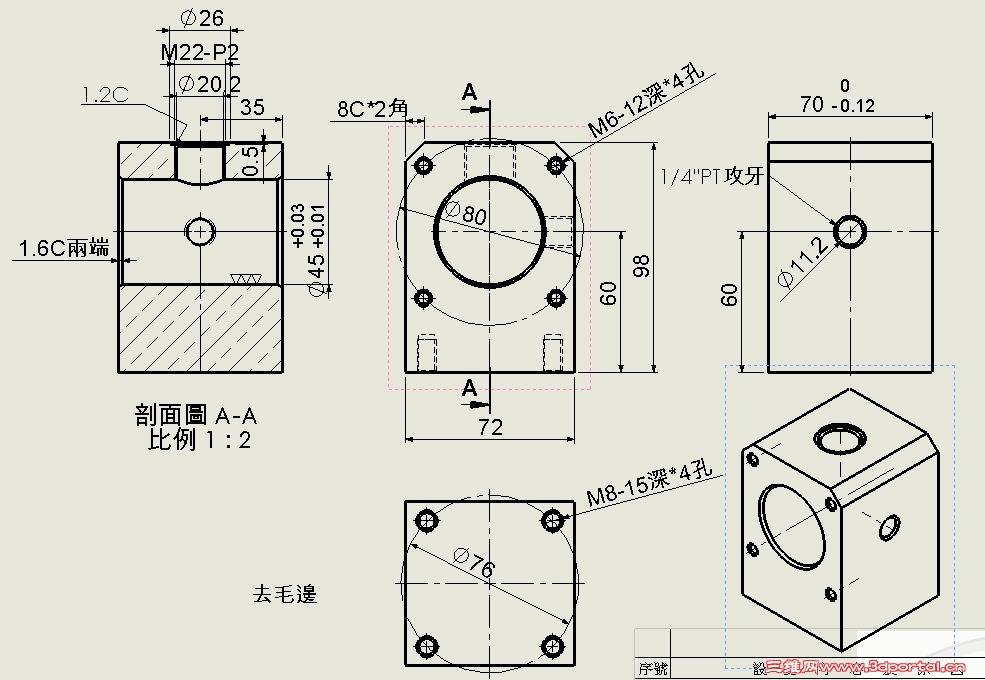

我還是習慣用SW做3D零件,轉成2D工程图(.DWG)出图加工製造,
: h! I# C' Y, V9 S/ ]: j% b) V因位把全部尺寸顯示在一個3D零件模塊,感覺尺寸太零亂複雜,* v% S& H. f9 ?
再說若需要標示到幾何相關公差,如平行度,垂直度,真圆度....,, b8 _5 L+ B0 O1 X  F7 d
那又更麻煩了.8 u4 Y4 e( |; Q- g
