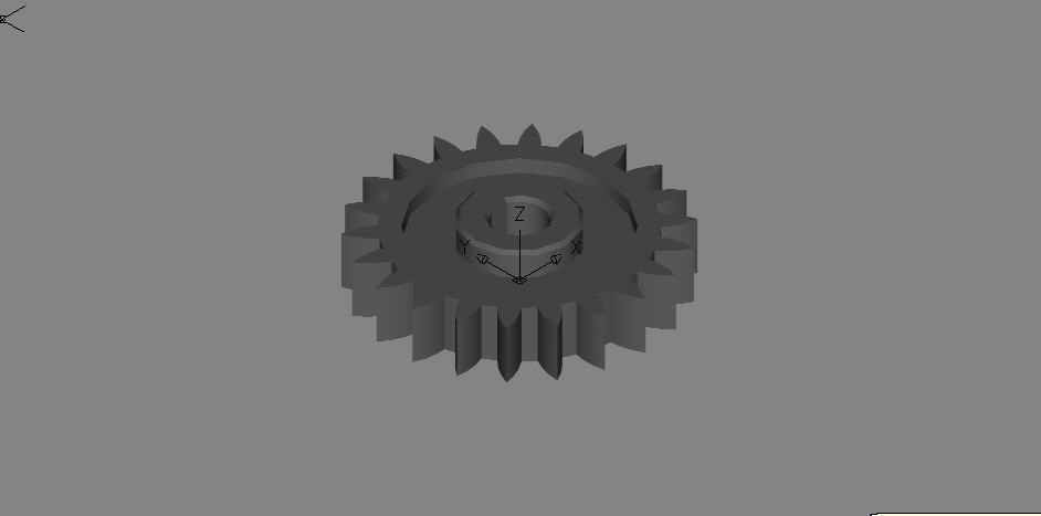

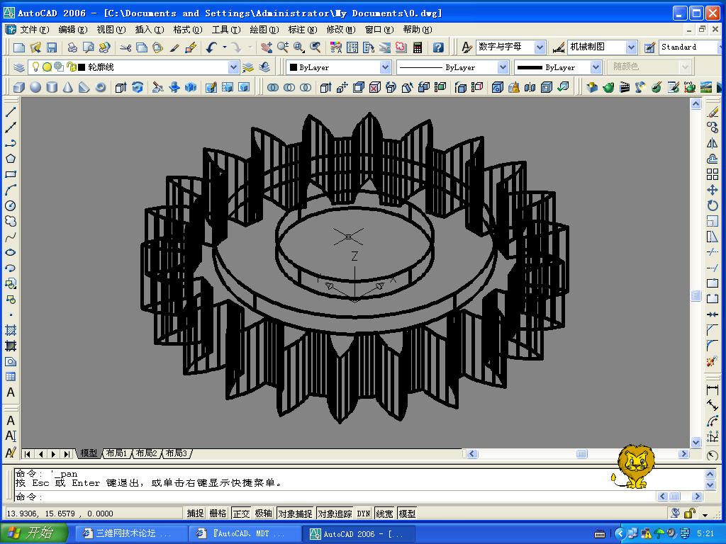

用cad2004,2006做齿轮立体图,差集无法完成,请教一下为什么?见图

实现不了,命令执行了,但图形没变化,原图如下:
发表于 2006-9-25 20:06:41 | 显示全部楼层 来自: 中国
你先把齿轮那部分实体跟中间那个大圆柱合并起来,然后再用差集命令减去中间的通孔.
发表于 2006-9-27 17:13:30 | 显示全部楼层 来自: 中国黑龙江哈尔滨
能够用差集命令的只有面域、实体两种,差集命令用的方法是先选择母体,回车,再选择子体(要求减掉的部分)回车确定。
