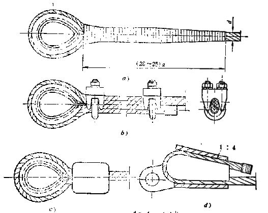

大家都知道钢丝绳,在把钢丝绳张紧时要廉洁两头,可以用绳夹,也可以做一个绳头: i2 x  p5 B4 B; R4 {
就是把两端打散一部分,洗干净后弯折,塞入一个带锥度的器具内,然后浇注铅锡合金
0 A( L7 {* g  p; A我想问一下,直到这个东西的清告诉我制作时有什么具体的要求吗??、

你说的叫浇铸接头,浇铸材料为巴氏合金,清洗干净钢丝即可浇铸,巴氏合金熔点大概800度。

和楼主说的差不多,最后还要进行拉力试验。因为钢丝绳一般要有可靠的安全性。
发表于 2007-1-19 23:07:52 | 显示全部楼层 来自: 中国陕西西安
最主要是编织时钢丝绳要相互缠在一起就像编辩子一样,做出的锥要与套配合比较好才行。

老工人都是手工将钢丝绳插绞成一体,对接和做环套都行,但很费力,不少地方已后继无人。这种方法联结可靠、强度高。
发表于 2008-12-14 12:39:16 | 显示全部楼层 来自: 中国山西太原
钢丝绳尾端的连接固定方法见下图的几种形式。第一种就是楼上所说的插入扎结在外面再缠上保护钢丝。其余的有用夹板或绳卡连接。

原帖由 plc 于 2008-12-13 20:20 发表 http://www.3dportal.cn/discuz/images/common/back.gif1 A: g0 l$ S! H0 t+ E
: f, M0 Y( X/ ^: a
1 f+ A& b: j! D- s这个有国家标准的。
  i/ o' q9 z; [; N GBT 16271-1996 钢丝绳吊索—插编索扣.pdf (309.1 KB, 下载次数: 16)
虎强 + 3 技术讨论
