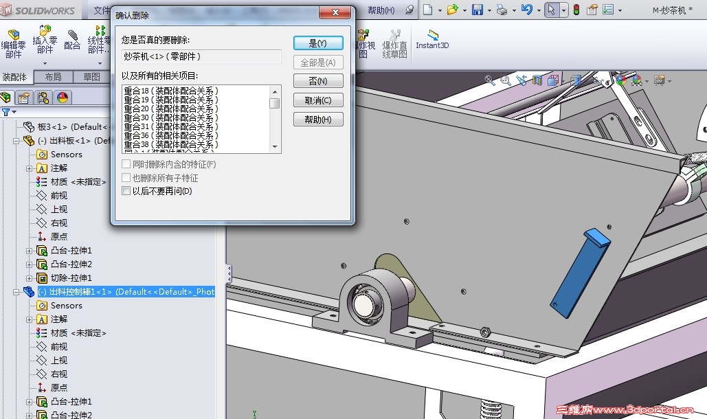

0 A; K+ G' T! s8 p* I7 W; ?各位大神们 我修改一个装配体 但是其中的一个零件无法删除 一删除就会把其他的零件也删除了 求解释!!!!!

 楼主| 发表于 2013-9-26 10:06:26 | 显示全部楼层 来自: 中国上海
xwl021 发表于 2013-9-26 08:08 static/image/common/back.gif2 }5 v& v3 I7 _' k
会不会是多实体零件呢?建议配上图,这样大家才更好判断 。
' e( P. W5 G4 ^# v图中选中的零件是要删除的 但是删除时就有提示“是否删除以下配合关系”如图  我检查过  现在这个零件和别的零件没有任何配合关系了 但是就是删不掉
蓝色零件的要删除
蓝色零件的要删除

图中选中的零件是要删除的 但是删除时就有提示“是否删除以下配合关系”如图 我检查过 现在这个零件和别的零件没有任何配合关系了 但是就是删不掉 求高手支招  谢谢

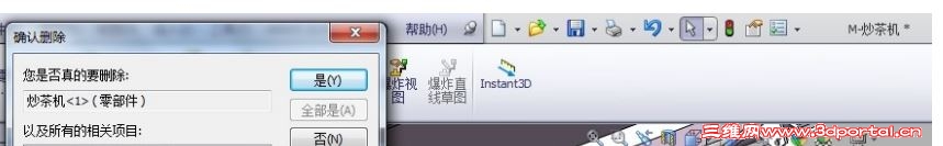

发表于 2013-9-26 13:30:53 | 显示全部楼层 来自: 中国山东淄博
看到我给你的截图了吗?提示的是 你是否要真的删除 炒茶机 你说多出来的配合其实不是单单你指的那个零件的,而是装配体炒茶机中所有零件的配合关系。
0 _+ `9 b3 l* b. g  y: G2 V( ]
这个零件不是在子装配体中的  就是单独的零件
,再仔细好好看看,大型装配体的话,都会有子装配体的。

感谢大神!!!!确实像大神说的那样。。。成功解决  再次感谢
