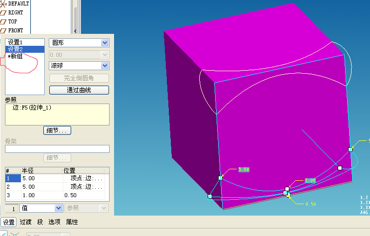

如图所示,上下两边已经用可变半径倒圆角,现在左右两边也想做同样的倒圆角,却无法完成,哪们能指点下?
发表于 2006-9-25 16:18:35 | 显示全部楼层 来自: 中国广东深圳

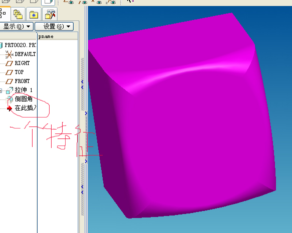

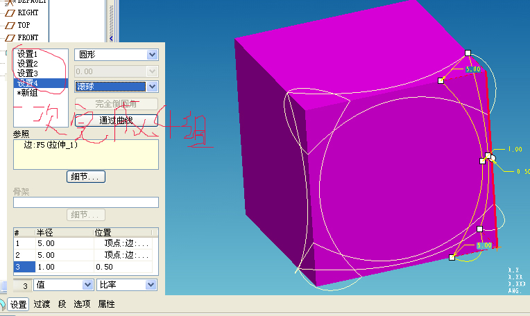

上下左右4个圆角要一次倒完.也就是只能有一个特征.
  n4 Z9 L* ~. X$ U/ V' _6 b多一个都不行.

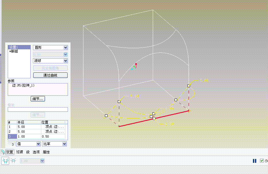

 楼主| 发表于 2006-9-26 00:14:36 | 显示全部楼层 来自: 中国福建龙岩
谢谢,终于弄好啦,还弄了拐角球,好看多啦!
