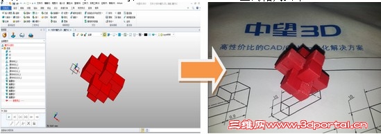

    日前落幕的世界技能大赛中国集训基地3D设计打印公众开放日,向市民大众普及了3D设计及3D打印的相关知识,其中现场指定示范案例是使用操作三维CAD设计软件中望3D来进行孔明锁魔方的前期设计,然后进行3D打印。具体如何操作呢?本文将一一详细揭晓。
    我们知道,3D打印技术,也称为快速成型技术,首先必须是以计算机三维CAD设计模型文件为基础,通过3D打印机软控系统,然后运用粉末状金属或塑料等可粘合材料,通过逐层堆积叠加成型,制造出实体产品。也就是说,3D设计软件设计出来的模型是3D打印的根本(也就是通常所讲的“建模”)。至于在本次3D设计打印开放日中的快速建模设计孔明锁魔方步骤,请看这里 http://www.3dportal.cn/discuz/forum.php?mod=viewthread&tid=1403914&extra=page%3D1

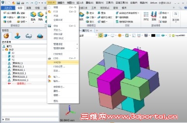

    第一步:由于3D打印文件格式为STL,首先将设计好的模型图纸用中望3D输出转为STL格式。中望3D有完整的输入输出数据接口,专用于与3D打印软件无缝接合。选择“文件”操作界面上的“3D打印”按钮(如下图),可以自动切换到专用3D打印软件界面,无需手动转换STL格式,进行3D打印编程工作。

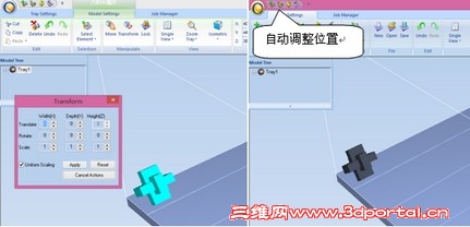

     第二步:  把孔明锁魔方STL文件输入到3D打印机对应的打印管理软件,由于3D打印机有一个最大打印尺寸,可以根据打印机的可打范围对产品的位置、放置方向、比例大小和打印属性进行调整。
Objet公司的3D打印机可以通过Objet Studio打印管理软件来对打印产品进行输出前的产品调整并指定打印材料。相关设置完毕就可以输出到3D打印机进行实际的产品打印。
    可以根据实际需要对零件调整比例,从上图可知原始大小已经适合打印操作,调整产品放置位置,放置在打印工作台范围内。

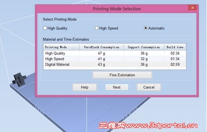

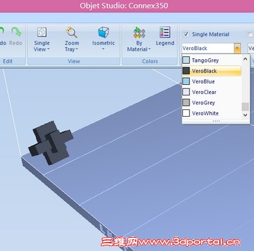

    指定对应的打印材料

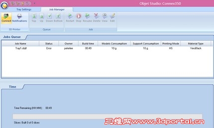

    第三步:通过输出打印机功能实现打印操作

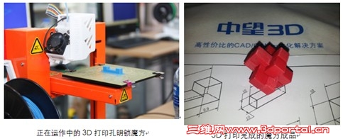

    从上图可以得知打印加工所需时间02:34、产品重量47g、承托重量36g,所需材料总重量为83g,最后待打印机完成打印就可以把产品打印出来。见下图:
