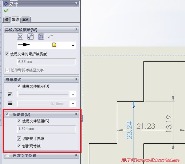

当标准的时候,常常出现标注的尺寸(标注的数字,见图R15)与前面标注的标注线(R15重叠的标注线)重叠在一起,请教怎么设置,当我标注R15是,重叠部分的标注线自动影藏一部分达到下图的效果呢,表达能力有限,请看图对比吧!

就是后标注的尺寸与之前标注的尺寸有重叠时,之前的尺寸线自动隐藏一小部分,怎样设置?在线等啊
发表于 2013-9-26 15:34:39 | 显示全部楼层 来自: 中国台湾
2013有的功能..也只能設定斷線距離.無法自動斷開文字的重疊.

我的2008版的,难道就没办法了吗?
 楼主| 发表于 2013-9-26 16:36:51 | 显示全部楼层 来自: 中国湖北随州
好像也只能用折断线,谢谢2楼!
