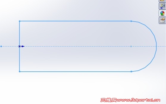

新手求教:为什么我这个草图拉伸时会添加薄壁呢?想不添加都不行!如果把草图改成长方形就能直接拉伸成实体了!这是为什么呢?哪位高手能指导一下!

草图不封闭,看你的情况检查下圆弧和水平线的端点是否重合

看下是否有重合的线段
