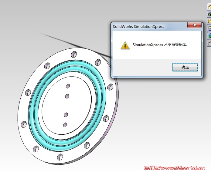

这是一个弹簧板,中间部分是空的;然后与一块铝板配合,在铝板中心施加力。带颜色的为变形区域,现想分析在一定压力下各个地方的应力与应变大小,单个的弹簧板可以分析,但是不能分析装配体,求帮助~& r1 n/ n! u0 J$ B

你用的是simulationXpress可能不能用于装配体,但是simulation一定可以,这是两种工具
发表于 2013-11-15 14:23:30 | 显示全部楼层 来自: 中国河北廊坊
simulationXpress只能分析零件,不能分析装配体

发表于 2013-12-21 12:02:42 | 显示全部楼层 来自: 中国广东珠海
你可以把simulationXpress看成simulation的简化版

安装simulation插件。
发表于 2016-1-12 22:38:07 | 显示全部楼层 来自: 中国北京
在安装SW时,要输入SIMULATION的序列号。安装完成后,启动SW,然后在工具-插件对话框中,插入SIMULATION插件,SW就会启动SIMULATION了。
