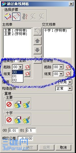

1.在UG4.0中,使用穿越曲面和网格曲面的时候,怎么找不到相切约束选项呀?- K) x5 m" A$ x, f

1.在UG4.0中,使用穿越曲面和网格曲面的时候,怎么找不到相切约束选项呀?0 M3 D1 R$ e  s$ q% [4 L4 V+ Y/ Z3 h
问题同上,希望有高手出来指点一下~~~  f1 [, y  b$ Y9 ]. m

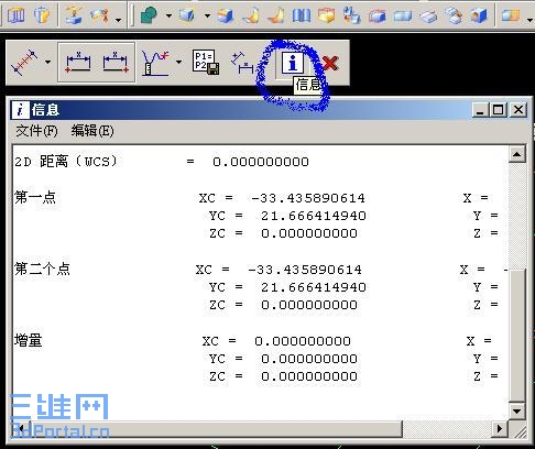

+ x# L9 Y. ^+ z回答:2.还有在测量距离的时候,也找不到自由点选项?没法量出垂直距离!! W. u3 i% Q2 A& y! f
这个是可以的,测量后你点击信息图标就行了。

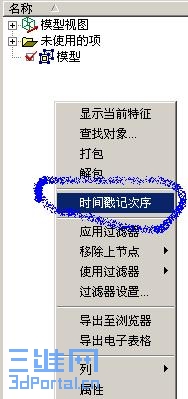

# G# {3 p1 W/ t! _         3.部件导航器中,特征也不是按顺序排列的,这样若是修改起来,觉得很不方便!
1 u9 U8 }8 _7 O0 K" ]5 R答: 打开部件导航器,点击鼠标右键(注意点在空白处)。出现时间戳记顺序,打钩就可以恢复你习惯的样子了。

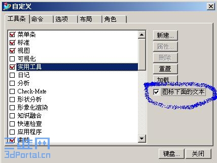

; q( Q9 ~, W9 K* c/ f9 A6 I) \        4.工具栏图标过大,占用较大绘图空间!
0 }% h7 `2 u' {$ u答:这个只要在自定义里修改工具栏图标大小就行了,一般我习惯选特别小!

第一个问题:图1,选G1或G2就行了
& V8 Y9 i; w- W( C  `" W0 I第二个问题:图2,点这个图标就行
6 A" C3 ~9 B" u1 ~9 r第三个问题:图3,把圈里面的勾上就OK了
" V' Z! Z* p# M  A0 v* m) d' t0 l+ |第四个问题:图4把圈里面的勾取消掉

上面的 兄弟分析的很对啊8 m& b+ a) ]1 i+ ~0 P5 e
GO是不约束
; [$ M2 r& ^' @/ Z0 z9 h! K* \  nG1是相切约束
5 Q1 {9 I) b5 a) f6 QG2是曲率约束
