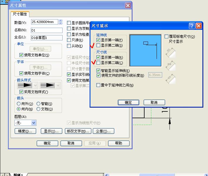

[已解决] 大家看看这个尺寸怎样标注吧!不是高手请不要进来!!!

发表于 2006-9-26 17:11:27 | 显示全部楼层 来自: 中国浙江金华
将需要修改的尺寸设置一下属性就可以了1 @* z$ E8 c0 i( _: y! y
具体见下图
艾飞 + 2 应助
