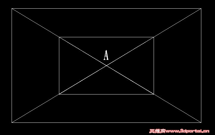

首先说明我问题提出前的两个前提条件:1.可以肯定一个图形是通过对另一个图形进行比例缩放得来的 2.两者的缩放比例未知或者说比例成无理数,我的问题是,如何进行缩放操作,使得一个图形完全与另一个图形大小一致,希望大家多多指点,还有,我有一个笨的想法,就是量一下对应的边的长度,然后在比例因子输入框里面输入二者的比值,出于计算的精确,我想的是在比例因子输入的时候直接输入“a/b”这一格式的算子,可是不行,我就还想问的是,在cad里面可不可以用两数据相除来代替一个具体数值,因为想要的这个数值可能为无理数,直接输入的话显然是不可能的,在线等各位的指点,谢谢~

简单示意图.JPG 9 s) l) N3 P" R6 [
1.利用参考长度进行缩放我也是知道的,只是平时自己不用,不知道这个命令的使用方法与技巧,能否指点一二。如图,在两个图形的几何中心重合的情况下,我知道该怎么操作,可是如果两个图形就随意放置,要想使得两个图形缩放到一样大小,基点与参考该如何选取(我对这个命令的原理不了解)。- N7 R. K2 J/ ?# Y3 Q

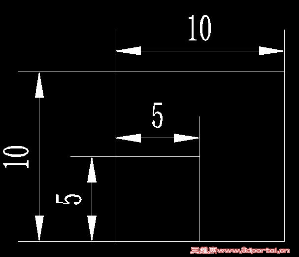

发表于 2013-9-27 14:01:01 | 显示全部楼层 来自: 中国广东广州
Y_S 发表于 2013-9-27 13:40 static/image/common/back.gif: L6 [7 X8 U0 t# p1 y/ J
我用的是10版本,P是平移命令,跟缩放有什么关系呢?我要实现两个图形大小一样,按照命令执行顺序,先要选 ...
# Z" T' m4 @" y) `选择需要缩放的对象,SC回车---确定基点-----R回车,点击两点确定参照长度(缩放对象)-------P回车,点击两点确定参照长度(对应的参考对象)----完成

 楼主| 发表于 2013-9-27 15:59:38 | 显示全部楼层 来自: 中国浙江湖州
ujump 发表于 2013-9-27 14:01 static/image/common/back.gif
  _: {) E3 K9 j2 ]# k6 [选择需要缩放的对象,SC回车---确定基点-----R回车,点击两点确定参照长度(缩放对象)-------P回车,点击 ...
" P' z* z' ]. Y. P8 S; ?% o谢谢~这才是我最想要的答案,呵呵!
