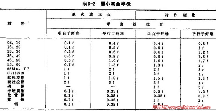

请问各位大侠,纯铝板厚5mm,折成方管形状,内壁直角r<1mm,方管尺寸250*124,这个要求能达到吗' o$ q& z) L& Y5 b# O

方管长度是多少?批量大小?加整形工序可能能达到。
# u8 D3 w) g9 w0 R% \  p4 n. _" h一般折弯的内半径不能小于料厚。否则外部变形过大引起壁厚变薄过多。

如果铝板经退火或正火处理,且垂直于纤维折弯,可以达到。否则需加大弯曲半径。见下表:
参与人数 1三维币 +4 收起 理由

难度大  楼主给你的表不错可以看出

不行的,除非挤压或冷拉。那种表不是非专业的不看也罢

改变思路吧!折弯是达不到的!

折弯半径这么小,估计会这段,折弯强度无法保证啊····
