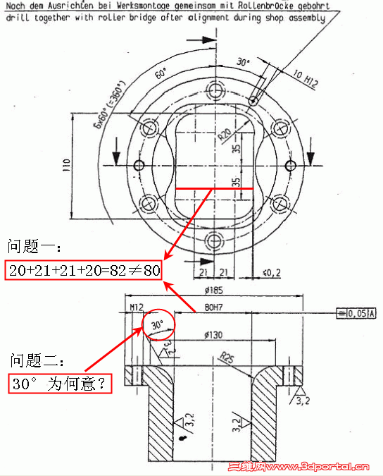

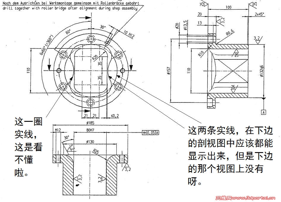

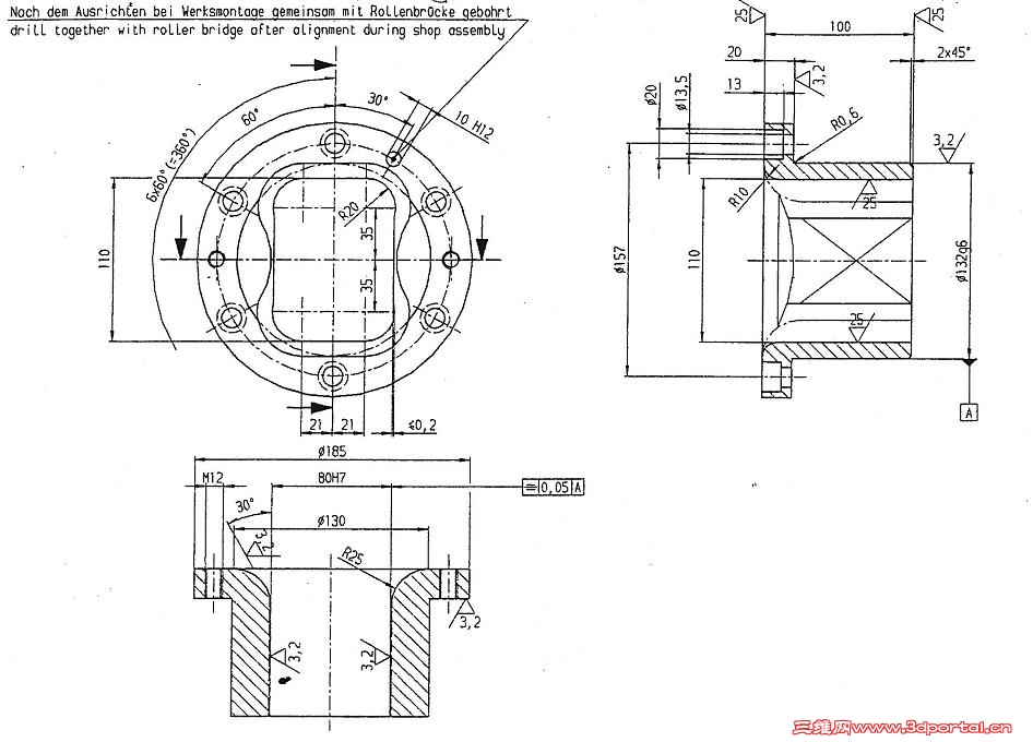

麻烦哪位朋友能将图片中图形键个模,非常感谢!
! z) U; B' d6 T& f7 n: |3 [, z
图纸是否正确?
图纸是否正确?

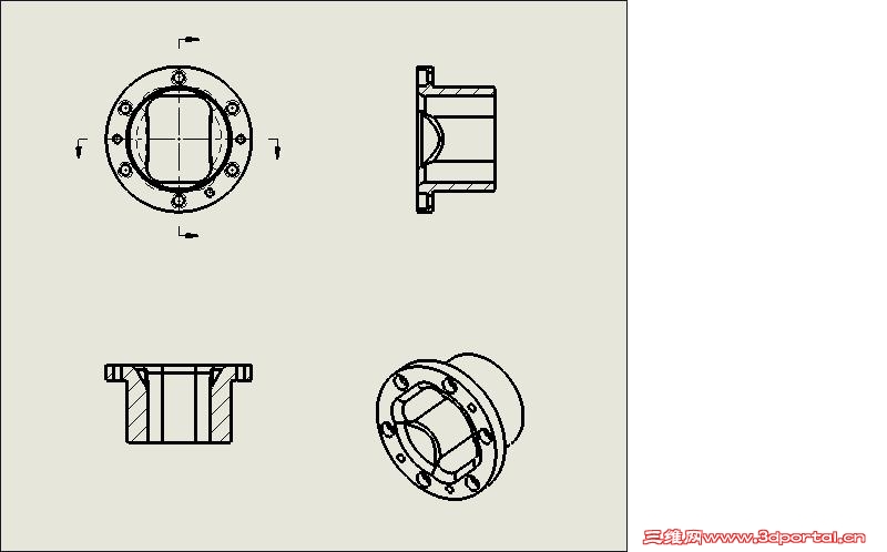

 楼主| 发表于 2013-9-27 13:29:07 | 显示全部楼层 来自: 中国内蒙古包头
我画出来投影不对啊,要对我也不会来请教大家,你可以画出来弄个图片我看一下就行了!我不要源文件。哎.....

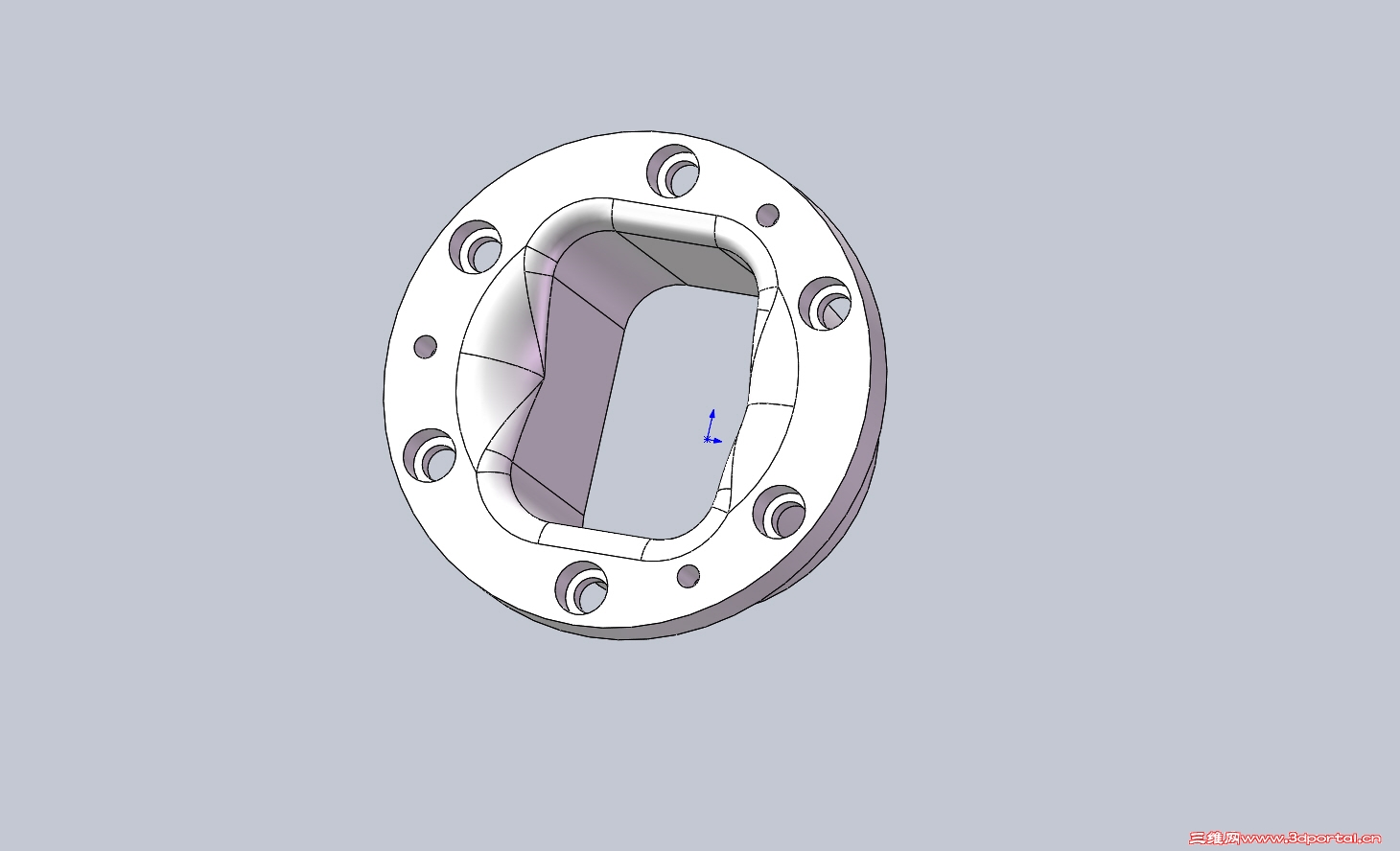

发表于 2013-9-27 13:31:59 | 显示全部楼层 来自: 中国四川攀枝花
我也画了一个,好像是有些不对& U* B  ~4 _- [' X: v( j) t% ^
/ E; m$ d9 L# o$ r 零件1.rar (358.89 KB, 下载次数: 22)

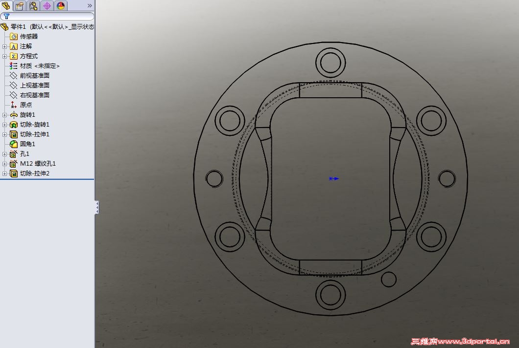

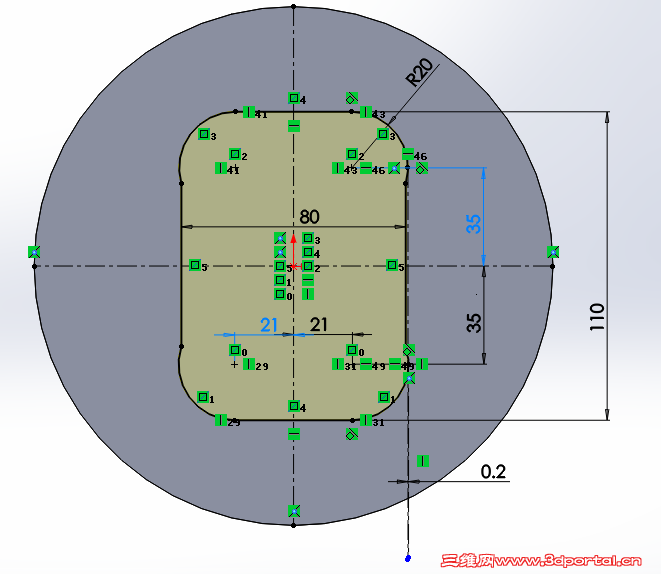

 楼主| 发表于 2013-9-27 14:08:26 | 显示全部楼层 来自: 中国内蒙古包头
谢谢4楼,这是我画的!投影不对,是不原图有误?
发表于 2013-9-27 14:13:25 | 显示全部楼层 来自: 中国黑龙江大庆
( f8 Q# Y: m+ K: c  _/ s+ |: E  [% B4 X& g& \" Y( U0 p  |) Q
这个图真是没看懂,很可能图纸出问题了。
/ B% {2 f+ Q) }$ r' g$ j' ]或者国外的图纸,标准和咱们不一样,线型啥的,尺寸冗余漏标之类的。. x$ v4 K" B, @# z( s) d
' X! y. L7 N2 L# J" ^
$ m( _2 a' u  q  [# m8 C楼上的图纸和原图差异太大了。

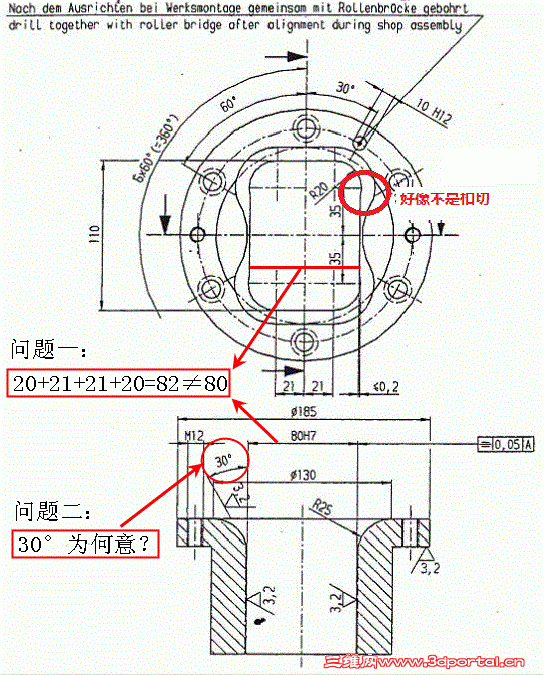

发表于 2013-9-27 18:50:33 | 显示全部楼层 来自: 中国青海海西蒙古族藏族自治州
下面这个图是不是问题所在?
/ J$ t' Y6 y+ o: U# |# r+ X$ @" F' }4 Z

发表于 2013-9-27 20:59:16 | 显示全部楼层 来自: 日本
gongwen0519 发表于 2013-9-27 18:50 static/image/common/back.gif$ X  B. R; [# S
下面这个图是不是问题所在?
% t% R0 u! {9 ]4 k; \  E问题1; l8 U7 g, @* r- N8 V
发表于 2013-9-27 21:07:45 | 显示全部楼层 来自: 中国青海海西蒙古族藏族自治州
' x1 B) s) D8 F" V4 ^8 `
hongwei_1987jp 发表于 2013-9-27 20:59 http://www.3dportal.cn/discuz/static/image/common/back.gif: Q2 a' R# t9 B' s. J
问题1
- ^: u+ ?/ S" U# V( ]7 C: P, m5 |- O# h& D3 ?! Q
呵呵,问题一解读正确,谢谢。。

发表于 2013-9-28 14:55:43 | 显示全部楼层 来自: 日本
应该是这个样子吧? 尺寸上好像是有问题。

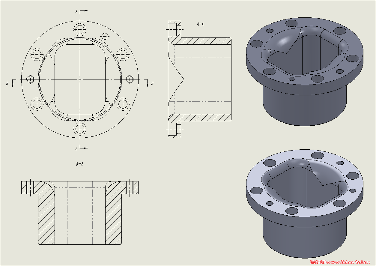

发表于 2013-12-4 13:00:18 | 显示全部楼层 来自: 中国山东烟台
看看是不是这个样子
帮忙建模.zip
