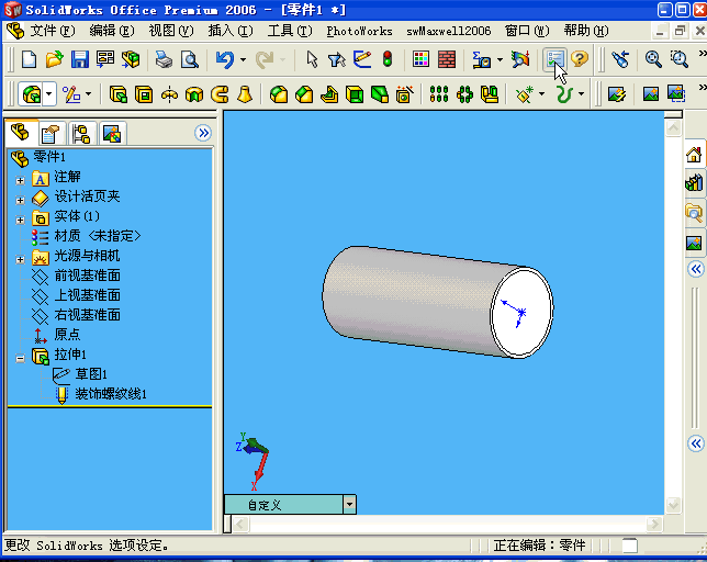

我在学画装饰螺纹线时,怎么也生不成螺纹的立体效果,只显示象工程图中GB图样,请指点如何显示立体效果!多谢!

* @! r6 |) k" G; u( v' h4 {& I3 }如下图,只显示左图,右图的效果没有.

呵呵!装饰罗纹是没有立体效果的~!你可以自己扫描切除一个立体罗纹!具体的你可以在论坛上搜帖有sw罗纹制作的详细教程

可否是这个意思
可否是这个意思
