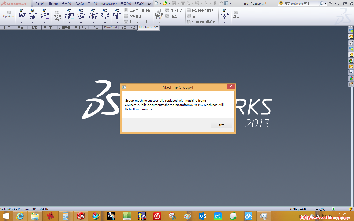

* p- a7 g3 ^! s2 o( S本来用着好好的,突然就跳出这个,然后标题栏的图标都不一样了,而我正在打开的这个文件的刀路也没有了,。打开别的文件刀路正常。。。。不知道什么原因

发表于 2013-9-27 15:27:16 | 显示全部楼层 来自: 中国江苏苏州
好像这个文件默认文件被更改过了。

不能啊,我动都没动。。。

怎么恢复如初啊,谢谢。。

5 r  F0 C( V7 O; N4 `0 v把C盘下这个文件改个名,不让程序找到它应该可以改决。

2 O4 |$ a. M( w) W0 C- q; O8 H1 a把这个文件删了,问题依旧。。。我想可能是另一个文件找不到,然后找这个文件代替了。不知道原来那个文件叫什么

重新选择机床文件保存一次.或在设置里面设置默认打开某个机床文件保存即可

! x3 |5 Z3 ^4 T0 |不行,问题依旧。。

重新选择MCX7机床文件,然后保存文件都不行吗?
