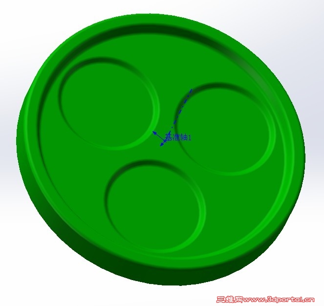

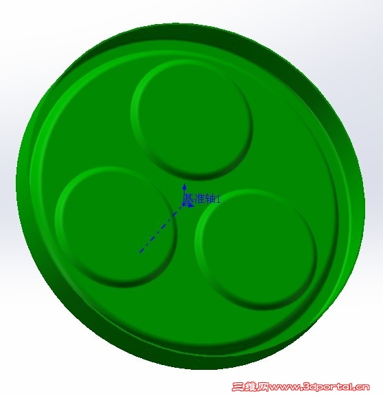

这个圆盘该怎样开模啊,要几步,要求不高,越简单越好,5 {; @1 g* }  d: q: a- E1 f
高度14.5mm,外径122.7mm,陷下去的压形深度4.5mm

你应该考虑材料的拉伸性能,拉伸性能好的话,在油压机上可以尝试落料拉伸复合模具,即一次成型。如果材料拉伸性能不好,你可以落料拉伸,然后加一步整形。

$ Q. p6 V& S: J# @& y3 g谢谢,本来是想一次成型,但有个问题就是算展开的时候那个凹下去的形状要不要加材料?因为那个成形只有4.5mm深,按照冲压顺序是先拉深了外形,拉到底后才压那个凹形,有可能是硬变薄压下去的,请指教。

: V) ^8 |! S. j2 R2 U$ ~* O' @2 l那个凹槽叫反拉伸,如果材料拉伸性能不好,就会在凸模尖角处断裂,所以要预先处理这个圆角,最后整形到图纸尺寸。

) |, W+ t8 ^1 ^可以下拉成外凸的形状,成型时再拉回来。
