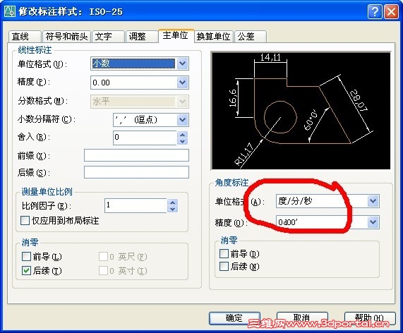

+ y" t* w7 ^3 F- @9 O$ A用DAN进行角度标注小数点后面的数字无法显示 求大神相教。

你设置的小数 位数是多少?

设置精度就可以了

  Q5 s4 ]$ {. I* t! V9 e关键是在哪里设置哇

哪里设置哎

在“格式”-“标注样式”-“主单位”,在角度标注下的“单位格式”及“精度”里设置。
