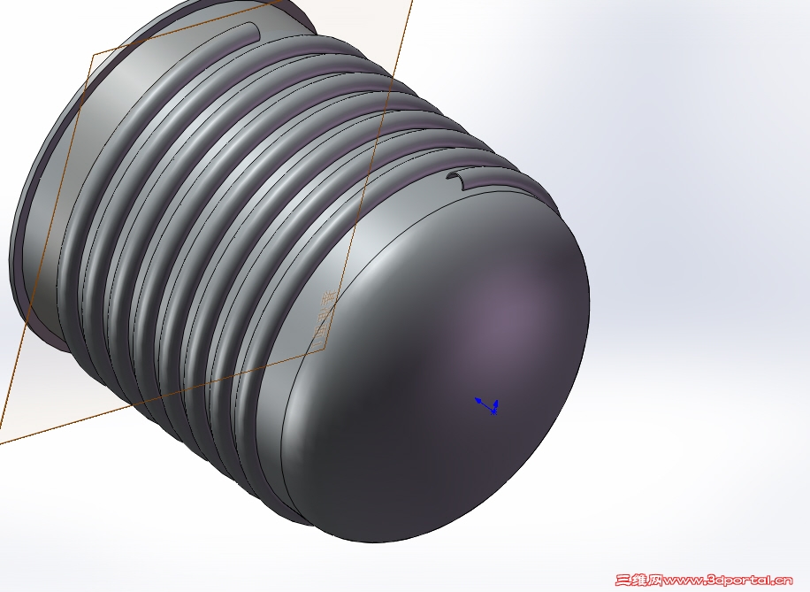

反应釜底部曲面如何做盘管?
 楼主| 发表于 2013-9-27 16:47:23 | 显示全部楼层 来自: 中国四川成都
底部是椭圆曲面的。
发表于 2013-9-27 22:07:09 | 显示全部楼层 来自: 中国河北保定
涡状线拉伸曲面,然后和底部相交曲线,生成扫描路径,试试
