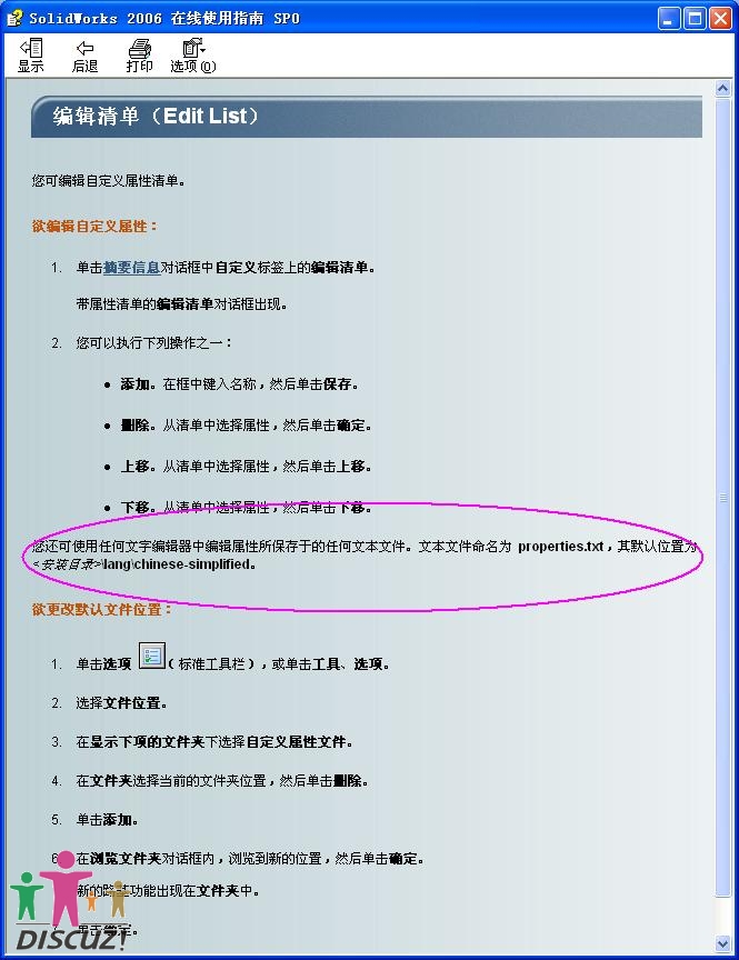

今天在作文档模板时,在“摘要信息”的“自定义”页,点开右上角“编辑清单”按钮,在弹出的“编辑自定义属性清单”框中添加几个新的属性名称。添加后点“确定”返回“摘要信息”的“自定义”页。在“属性名称”的清单中没有新添加的属性名称。点开“编辑自定义属性清单”框,发现属性名称恢复成初始内容。0 a+ r- J" F$ m3 H

我的2006直接加也是乱码,但是找到自定义属性的文件修改就可以了。

发表于 2006-9-29 10:49:00 | 显示全部楼层 来自: 中国浙江宁波
文件位置见图(默认位置)。
默认的文件位置
默认的文件位置
发表于 2006-9-29 10:54:01 | 显示全部楼层 来自: 中国浙江宁波
干脆再说明白一点:
: t" F) r+ F# W1 d找到自定义属性文件 properties.txt ,用记事本打开,里面的内容每一行就是一个自定义属性。在SW里修改后,这个文件就会有乱码,但是在记事本里修改,到SW里就可以用。

08的找不到properties.txt,怎么办?????!!!自定义属性也不能添加
