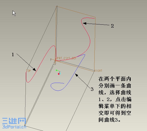

发表于 2006-10-2 16:29:26 | 显示全部楼层 来自: 中国广东深圳
绘制三维曲线最好、最准确的方法应该是用二次投影法,许多人不会用也不理解,其实很简单,大家都知道机械制图的三视投影法,一般简单的空间物体可以用三个平面视图来描述,空间曲线也一样,只不过任何一条空间曲线只要两个平面视图就可以完全描述出来,你知道了该曲线在任意两个平面上的投影,再将它们合并起来就成了一条空间三维曲线。如果你不好理解,那可以先用其它方法先绘制出一条三维曲线出来,再用它向任意两个平面上投影,你可以把原来的三维曲线隐藏掉,再用此两个投影图合成,便可生成和原来的三维曲线相同的新的三维曲线。

发表于 2006-10-3 23:26:30 | 显示全部楼层 来自: 中国福建莆田
这样说可能比较容易理解,比如说xy平面上曲线向z轴方向运动形成一个面,然后用yz平面上的线向x轴运动形成一个面,两个面的交线就是所谓proe的两次投影线。只不过是简化了不用建面直接用线去形成。

发表于 2006-10-4 22:30:34 | 显示全部楼层 来自: 中国吉林长春
看了楼上的帖子,受益非浅,谢谢!
# C8 T* b& l/ l6 q+ v) b* _& y% J; ^0 v9 M+ }
我做了一下是不是这样。; ^7 ~3 Q0 ~* ^3 g* u/ a6 O: f
' q) c& I+ @6 I$ x4 u; e
[ 本帖最后由 tomcat88 于 2006-10-4 22:31 编辑 ]

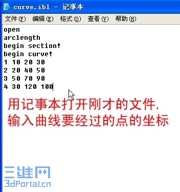

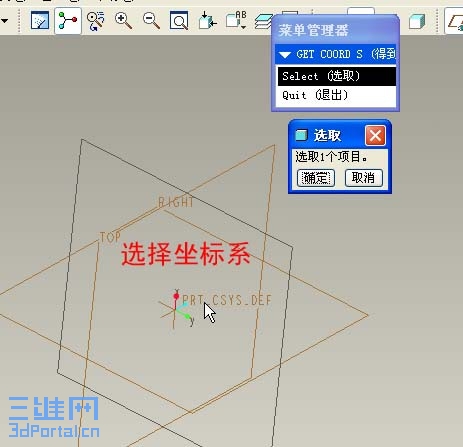

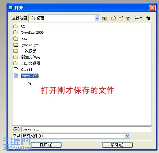

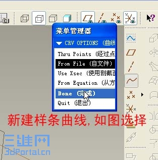

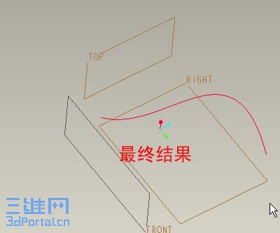

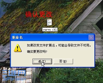

发表于 2006-10-8 23:45:42 | 显示全部楼层 来自: 中国陕西汉中
我以为二次投影是什么东东!原来早都会了只是不知道它叫二次投影!
9 m1 q* m) z& M( C1 C9 M; Z6 K还有一种做三维曲线的方法:先用草绘画任意曲线,画好后双击,就进到曲线的编辑状态,先保存点数据,然后再用记事本打保存的数据编辑XTZ的数值,编辑好后再保存并读入就能生成三维曲线!

发表于 2006-10-9 12:44:23 | 显示全部楼层 来自: 中国广东广州
原帖由 moonwalker 于 2006-10-9 09:38 发表
" J0 d, u( t' N/ F& s+ {8楼的方法看懂了谢谢,可是9楼说的只能编辑x,y坐标呀,z坐标怎么编辑啊。
& Y4 r: \* I3 d
' {* u0 u! _8 u, L! `! }* D: i : {$ g8 d+ m) S( O9 n7 D# @
读取坐标后,就可以编辑,在记事本里面编辑,把Z下面那一列的数字改了保存就OK了
