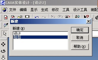

发表于 2006-9-28 11:05:52 | 显示全部楼层 |阅读模式 来自: 中国浙江台州

发表于 2006-9-28 20:22:12 | 显示全部楼层 来自: 中国山东青岛
有个前提,就是你的三维文件已经保存

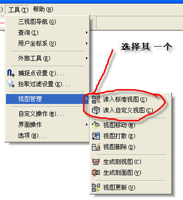

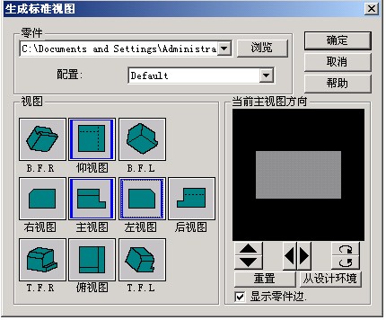

发表于 2006-9-28 20:58:32 | 显示全部楼层 来自: 中国广东中山
还在一种方法,转到CAXA电子图板中。效果会更好些
% h/ o& l( b8 w' ?+ M7 Z( o+ w: l' w2 @5 m+ s4 F
1。在实体中选中你要变为三视的图物体,保存为Parasoild X_t 的11版本,(可能是10版本,[我忘记了具体是那一个版本]试下就行了)3 z* k4 P% y. l# \
2。打开电子图板,找到“视图管理”
/ K9 V) @0 j' h. W- X# m% H4 ? # }6 q" N' B5 w  E8 J, d
打开刚才保存的文件,一步步来就行了。' [  z6 o% H. ]: U2 x

发表于 2006-9-29 00:35:01 | 显示全部楼层 来自: 中国广东中山
上面方法,要在电子图板的专业版才有这样的功能。没有记错的话应该是保存为Parasoild X_t 的11版本,这样修改图线觉得方便些,特别在标注时方便

发表于 2006-9-30 21:44:48 | 显示全部楼层 来自: 中国河南新乡
回复 #3 teayang 的帖子
请问3楼实体如何保存为parasoidX_t文件?
发表于 2006-10-1 20:40:55 | 显示全部楼层 来自: 中国湖北十堰
在实体设计里右键单击三维模型
) m, t( N# z5 e: ~( m( l0 ~选择  输出
4 ?7 o7 N( U2 R6 L  U% s2 r然后设定输出的路径、文件名、文件格式" R- ^5 d3 C6 A: n5 W& v. k
然后就ok了
