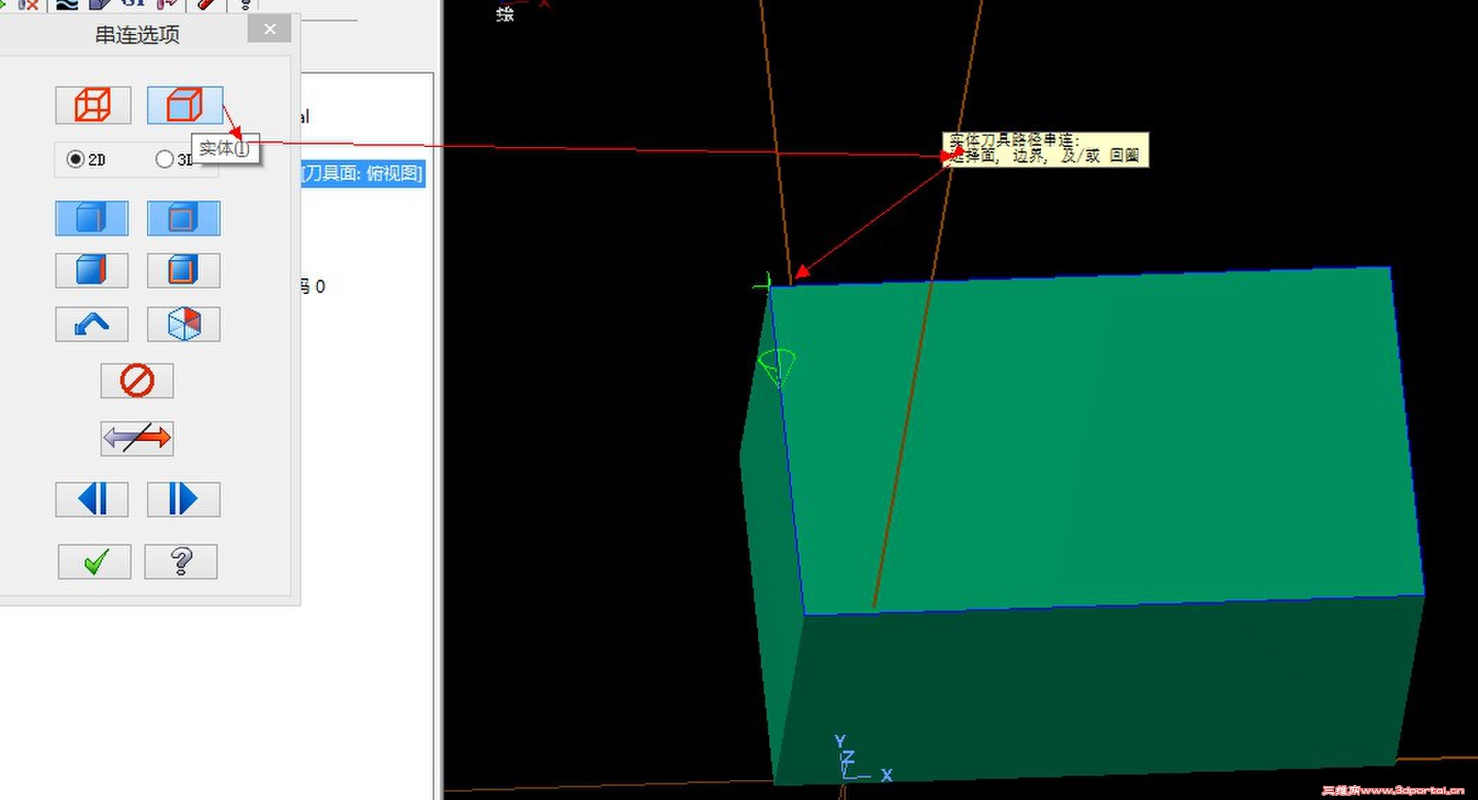

[讨论] mx软件,试问做2d刀路,轮廓线可以直接选3d图形边界线吗
发表于 2013-9-28 10:13:00 | 显示全部楼层 |阅读模式 来自: 中国上海
各位大侠们好,
( V' U, n3 ^/ y4 f6 M, X在ce中,导入3d模型,可以在做2d刀路的时候,直接选曲面的边界线做2d刀路,请问在mx版本中可以吗+ [7 d+ \+ X& [: T+ |! K0 U& v8 O
据我所知,在mc9中,好像必须先抽取曲面边界线,然后才能做2d刀路,这样操作很是麻烦,
& i* V- R5 |! M  G( D% e& `( N就是想问下,现在的mx新版中,还要抽取边界线吗,还是做2d刀路时直接选曲面的边界呢4 w* t  D5 l4 v  S
谢谢

可是可以.不过必须是单体模式串连才可以直接在曲面上选择边界线.串连之前必须要进入设置相关选项才可以.
发表于 2013-9-28 12:02:19 | 显示全部楼层 来自: 中国广东东莞
3D串连就OK

曲面不可以,实体,片体就可以

mc9 mx 都要抽取线  都可以
 楼主| 发表于 2013-10-17 11:56:12 | 显示全部楼层 来自: 中国上海
谢谢楼上的大哥们回答,抽取线太麻烦了,光标放在图形上,直接拾取就爽了

CAmfena 发表于 2013-10-16 22:27 static/image/common/back.gif
  B4 H; f0 q# I3 N0 ~- i( nmc9 mx 都要抽取线  都可以
6 g* Z/ u! G; i" F5 AX6不需要抽线,有实体串连

x版基都可以,如21  所示!
发表于 2013-10-23 10:09:42 | 显示全部楼层 来自: 中国江苏南通
9.1 串联时勾选同一平面就好了
