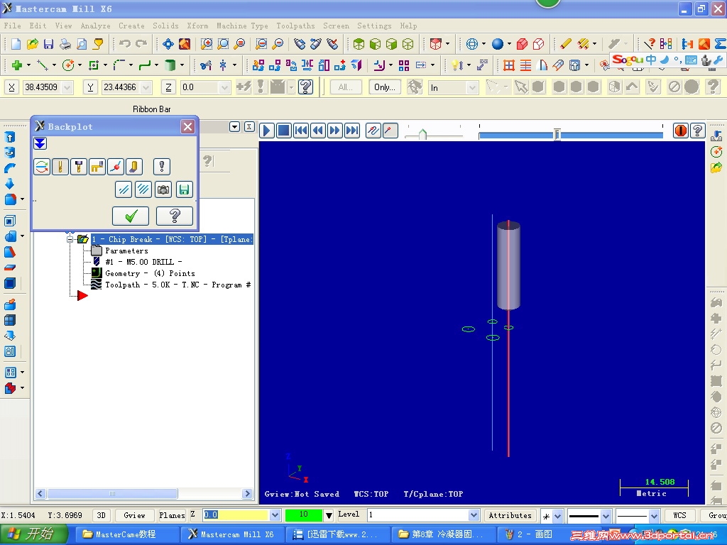

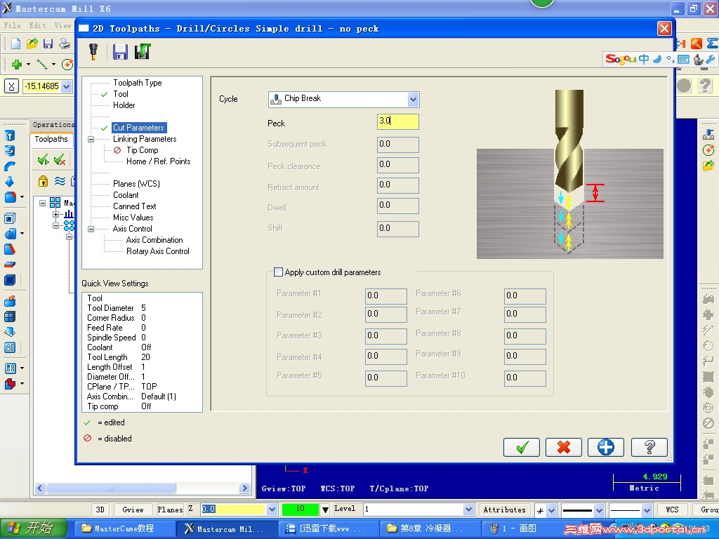

9 F" v* J! C1 o- g. L. |& ^为什么我的MC X6钻孔 循环不能用呢?参数设置都是灰色的?是软件哪个地方没有设置好?还是安装问题?  模拟的时候都是一直钻到底,无论选那种钻方式都一样。出的G代码也是一样的,求高手告诉一下啊!

你的意思出来的全部是G81吗?

是的,其他设置也是灰色的,只有第一项可以设置,但模拟和出的G代码全是一样的

程序出来G81就是一路到底,G83就是打一下抬一下,如果出的程序是G83再一路到底这系统就有问题了

我是说,不管编程时选用哪种方式钻孔(peck drill或是chip break或是其他方式)结果都是一样的,处理出来的代码也是一样的?问一下什么原因?并且设置参数是灰色的,你们的正常吗?

那个灰色在机器设置里可以修改。

Peck Drilling 是G83 深孔喙鑽,v9有,會不會是你的軟體是綠化版不給設定,你或許可以去公用管理→定義操作去設定看看,不行就是只好從後處理器下手,讓後處理器轉出來會自動加上g83 以及Q值,最陽春的手法就是轉出的NC檔去修改G81值....

我遇到过这个问题,发现是后置处理文件的问题,你的这个后置处理文件钻孔循环功能不全,换别的试试

打开机床设置,控制器,最下面文本应该可以改变,功能可以增加与去除

我的是X7版 在参数设定人机界面上都是灰色的 只有一个参数可以改 程序模拟时也看不到 几次的攻进动作 但是代码到是G83 不知道是程序 还是什么地方有问题

找到了在 设置,控制器,最下面文本选项中 有钻孔循环 通过对应值的改变,此处与后处理相结合 注意各个参数的定义 可以将灰色的选项打开进行设定
