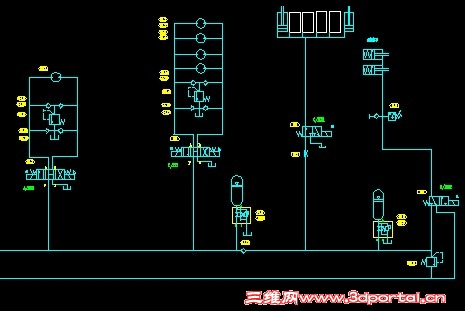

四个马达带四个减速机,四个减速机一起带动一个大轴转动。- t2 ]8 N* G5 g9 n2 ~- h
减速机均匀分布大轴的四周,齿轮链接。
  C# S/ Z& R; C
5 }4 o3 n. |  x1 J现在考虑的问题 ,四个马达并联链接 如何同步 ,就是一起转的问题
% y3 M3 w9 R. X$ R" j! Z. r希望各位大侠指点迷津。我在此先谢谢大家了2 e( |- ^: E, W$ ^* v

用分集流阀或者同步分流马达均分流量怎么样了

发表于 2013-9-28 20:19:17 | 显示全部楼层 来自: 中国江苏南通
如果都是齿轮传动的话,不是刚性联接吗,刚性联接不就强制同步了呀- o1 ^) e% N+ s: K2 q
 楼主| 发表于 2013-9-28 21:04:19 | 显示全部楼层 来自: 中国天津
不可以的 四个马达带四个减速机  在一个轴的周围+ u/ y" O5 ^% ]' y: L4 {# v) m6 J
减速机一起带着轴转
发表于 2013-9-29 09:06:06 | 显示全部楼层 来自: 中国江苏无锡
你这个本来就已经同步了,何必再液压同步呢。

哦 也是啊 帮忙看一个图纸怎么样啊

我说的马达同步就是 四个马达并联的

机械同步已经非常好了,液压同步总会有这样那样的问题。机械同步最好用
发表于 2013-9-29 10:56:08 | 显示全部楼层 来自: 中国北京
不用再设同步啦。已经机械同步了。几个减速机共同驱动一个比较大的回转支撑类轴承。都是这样设计的。
