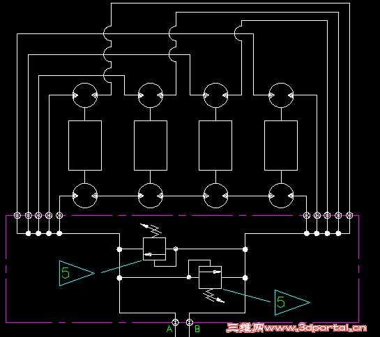

各位高手请看看这个同步马达的原理图,上面四个马达油路并联,下面四个马达油路串联,上下两个相对应的马达的输出轴均直接与一个滚轮相连,这个系统是否保证了所有的马达转速同步呢?输出的扭矩就是单个液压马达的输出扭矩的5倍吗?还请高手指点
同步马达原理图
同步马达原理图

并联的是压力相等,串联的是流量相等,不能保证同步

机械强制同步啊

有时候吧 本来就是同步的 我们反而把问题想复杂了
 楼主| 发表于 2013-9-30 21:06:20 | 显示全部楼层 来自: 中国江苏南通
实际的工作情况不是想象中的理想状况呀,转速不是理论的转速,反而比较高呀
发表于 2013-9-30 21:34:15 | 显示全部楼层 来自: 中国山东滨州
不能够保证同步,有主动有被动较好。

有主动和被动的话,扭矩不就会不能够全部输出了吗?

这个是您自己想象的题目吧,不会是实际应用吧。应该是5倍输出力矩。但我感觉串联的后三个马达完全没意义了,基本没负载

这个不是自己想象出来的,而是国外的一个设备上就是这么使用的,串联的后三个马达的工作液压油的流量与第一个相同,这样就保证了四个串联马达转速相同,同时由于上下两个马达输出轴刚性联接,所以保证上下两马达转速相同。这样就保证了8个马达的转速都是相同的。4 a8 y/ k' q1 o3 k8 i. I
问题在于,输出的扭矩并不是理想中的5个马达的输出扭矩,为什么会这样呢》
