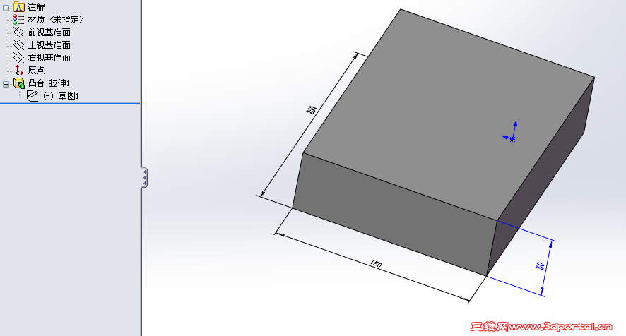

发表于 2006-9-28 15:35:37 | 显示全部楼层 |阅读模式 来自: 中国上海
我们平时标尺寸都是在平面图上标,如果能在一个轴测图上标可能更直观一点,我看到过那样的标法,但是在sw中还不会,有那位高手指点一下,谢谢了
发表于 2006-9-29 08:13:07 | 显示全部楼层 来自: 中国江苏南京
在注解右键后选重显示注解、显示特征尺寸后,所有的你定义过的尺寸就会显示在轴侧图上,如果想要隐藏个别特征相关尺寸,可以右键单击该特征后选择隐藏所有尺寸即可!

我没说清楚,我要的是在工程图上的等轴测标注
发表于 2014-1-6 13:46:31 | 显示全部楼层 来自: 中国浙江绍兴
点击选择等轴测 旁边对话框选择(实际)就可以了
