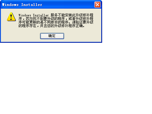

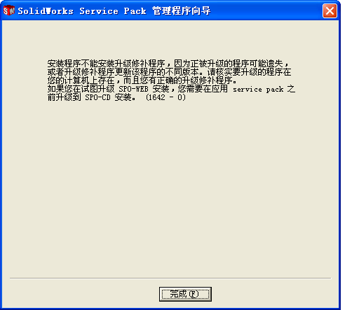

我从SolidWorks官方网站下了 2007 SP1.0 升级包,却不能升级!请问各位如何安装升级包?谢谢!!

点击sw2007-0.0-1.0-i安装看到
点击swspmanager安装看到
点击swspmanager安装看到

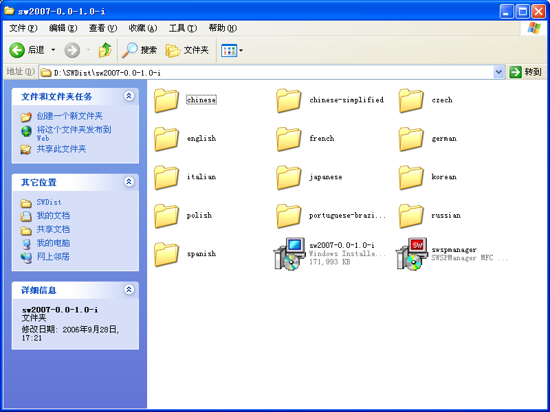

这是安装包解压后
这是安装包解压后

你不是用光盘版安装的吧。

' K/ J) q: _0 k1 Y不是,我是从官方网站下的压缩包,然后解压的。

官网的WEB版明明说了是不能升级的。

用光盘版的安装才能升级,SP1.0是正式版的么?还是EV版的

要升级的话只能是用光盘版的,就是3G多的那个,DVD或者CD的ISO文件。
