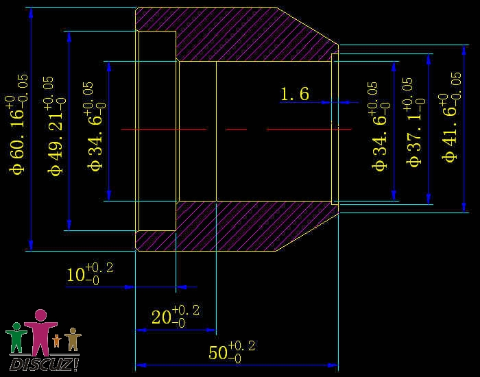

CAD图中的公差问题,请指点!1 P) _6 h% U5 y1 `5 K5 [* m5 c  S
本人刚到某公司不久,公司以前留下的CAD档案图纸,其公差的显示如图所示,当上偏差或下偏差为0时,
. W2 }+ Z4 u6 X# D7 X都会自动在0前加正号或负号。(其标准是偏差为0时,不加正号或负号。)# g# \7 s7 O: f# x0 |, J
我是用文字堆栈方式更改,这样很麻烦。因为文字堆栈方式需要加符号φ和更改数值,这样就不是自动测
9 }7 H1 |. I% S5 v量了,而且容易出错。
' [( x( N+ ?" _" K& ]5 X图纸很多,有好几千个文件,现在工程师叫我全部更改过来。我现在一有空就在更改,真是很累。6 i# \# X2 B5 |1 j, v
这此文件真是奇了怪,下栽附件打开就知道问题了。4 h9 ?: @$ K* Z% X
请各位指点更简便的方法,小弟跪求了。

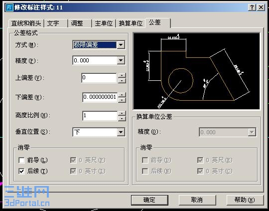

偶想帮助你,但我的2002版本不能打开你的附件,是不是你的版本比我的要高,因为提示我版本不兼容啊
. \5 k4 O& [3 O9 l  F我个人认为你极有可能是标注样式中的公差这儿出问题了,如图,你修改一个方式这儿,也许会行的
wuling + 5 应助

 楼主| 发表于 2006-9-30 11:26:31 | 显示全部楼层 来自: 中国天津
原帖由 mou2003 于 2006-9-29 18:33 发表# i# B' s2 ~# @$ t: q3 X9 {1 l
偶想帮助你,但我的2002版本不能打开你的附件,是不是你的版本比我的要高,因为提示我版本不兼容啊8 F) \) V/ ~0 p! d% i
" V' |* ]8 Q+ V, I# q8 F, J0 o  y8 X
原图用的是CAD R14画的,我用的是CAD204,打开我我另存了一下,我用CAD R14打开原图,再打开公差属性,为0的公差其实是0.00000001,难怪系统会在0前加负号或正号,但这个0.00000001的公差是不能改成0的,一改后,再打开看,还是0.00000001。
. m2 \' L' M: c" L% k! G
' w4 X- {9 g  V# J5 P$ v看来只有用1楼所提供的方法了。不过有好几千个文件,劳动强度比以前我的方法是少了点。5 t2 v# D! H' u8 h/ `/ ^( u
